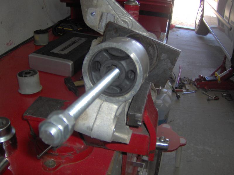

Priveste imaginile 120L poate iti vine o idee....ptr. confectionarea presei.

post-25544-0-67268100-1352410182_thumb.j
post-25544-0-96865900-1352410200_thumb.j
post-25544-0-83773200-1352410213_thumb.j
post-25544-0-30371200-1352410234_thumb.j
post-25544-0-52195800-1352410243_thumb.j
post-25544-0-49880900-1352410260_thumb.j

Cu bucsa noua in mana orice strungar poate sa iti faca presa,atat pentru scos cat si pentru bagat.Ca surub cumperi M12 la metru cu tot cu piulite si saibe din Brico-tai din el cat iti trebuie.Eu presele de bucse le am confectionate,am adaugat si un rulment de presiune si totul e ok.Schimbatul bucselor e o joaca !
Daca e prea scumpa, atunci priviti cu atentie la postarea 489...nu clip-ul....ce foloseste omul.
2 chei tubulare (care oricum le ai in trusa), 1 bucata de platbanda, niste suruburi....asta e tot.
E scump?
Nu trebuie mers la nimeni...cu nimic in mana....dimensiunea tubularei se vede in imagine.

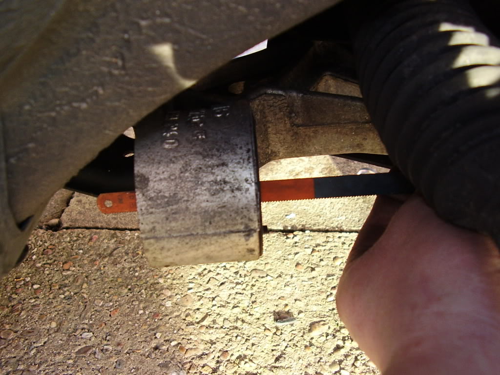

120 L daca urechiusa este rupta uite solutia....va iesi ca si capacul de pe borcanul de dulceata... :lol:
post-25544-0-32546600-1353265663_thumb.j
Modificat de carmina
Tot cu surubelnita se scoate. Nu poti taia teflonul din cauza gulerului consolei.
