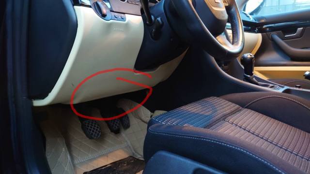

Salut! Am o eroare de airbag în bord după ce am demontat plasticul de sub volan și am rupt mufa rotundă ce intra în ceva cilindric de fier, prins de bucata de plastic ce se vede în poză. Mufa rotundă avea un fel de siguranță (o bucățică de care trebuia trasă într-un anumit fel pentru a o putea decupla), însă nu am știut și am forțat cu o șurubelniță până s-a rupt respectiva "siguranță". La final am mufat la loc, însă bănuiesc că din cauza acelei "siguranțe" nu stă fix și de asta am eroarea. Știe cineva cum se numește respectiva mufă, unde pot găsi (doar la dezmembrări) și dacă merge să tai firul existent dinaintea mufei actuale și legată noua mufă?
Ai rupt mufa la airbag genunchi sofer. Da, inlocuiesti mufa, tai firele, legi, se aplica tub termocontractibil peste legaturi.

S-a rezolvat! Am umblat azi să iau codul respectiv, și am găsit un mic plastic de la mufa cu pricina. L-am împins cum ar fi funcționat mecanismul și gata eroarea. Mulțumesc Florin! Fără tine poate nici nu mai umblam acolo :)
