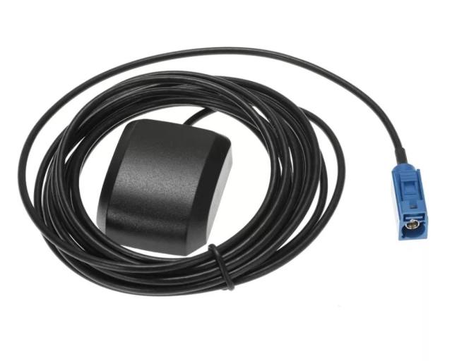

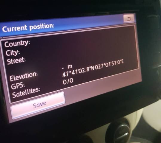

Am schimbat antena la navigatia din semnatura, am resetat sistemul si tot eronat imi arata localizarea gps.

N-o pot monta pe asta, nu? Nu sunt pe aceleasi frecvente sau doar OE merge pe RNS ?
Din dezmembrari pot pune oricare, doar mufa sa fie acelasi tip, golf 5, touran, b6, tiguan ?
Erori pe canalul 37 nu am, cel dedicat antenei radio, daca e antena dusa, nu e musai sa apara eroare, nu? Practic mie imi vede locatia curenta la 200 km departare

Ba o poti monta. Merge la acesta platforma, sa montezi o antena aftermarket,  de genul celei expuse de tine.
Am montat-o in spatele casetofonului si tot asa nu-mi vede satelitii.
Nu e acelasi lucru ? Are mufa identica in spatele rns-ului.
Scoate antena GPS pe bord si asteapta 10-15 minute. O sa gaseasca satelitii apoi o poti ascunde in compartimentul din dreapta torpedoului
Mergi cu ea un pic....nu o sa mearga instant, prima oara, pana gaseste satelitii
Dar e ok sa o bag direct in spatele aparatului fara sa o mai decuplez pe cea de pe cupolă ?
Cum o poti conecta pe acesta la unitate, fara sa o deconectectezi pe cea de pe plafon? Cand scoti mufa albastra de pe unitate....nu mai culege info de la acesta. Ai conectat-o pe cea aftermarket....si gata
