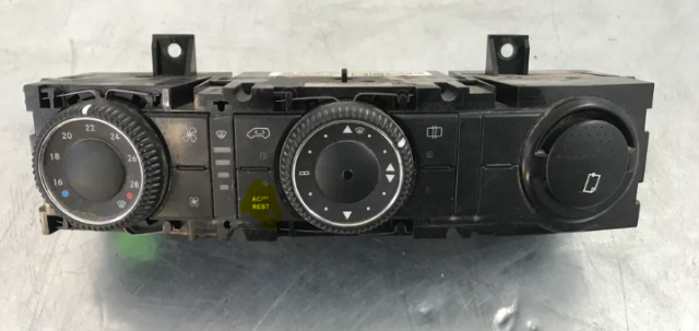

Crafterul meu are climatronic cu functie de AC/Rest (este o functie care foloseste caldura reziduala a motorului pe timp de iarna pt a menzine cabina calda pt max 30 min) Functia poate fi activata fara contact doar prin apasarea bunolui de AC. in acel mopment porneste ventilatorul pe treapta 1.
Fara sa stiu de aceasta functie, din greseala am apasat pe butonul de AC cu motorul pornit si mi-a intrat in aceasta functie si nu reusesc sa o mai opresc, degeaba apas pe bunon din nou. Ledul confirma pornirea / oprirea functiel dar ventilatorul continua sa functioneze. Aceasta functie are protectie la baterie slaba (am scos bornele de pe baterie dar ea nu s-a dezactivat la momentul cad reconectez bateria).
Am cautat peste to releul care comanda ventilatorul dar nu l-am gasit nicaieri.
Ma poate ajuta cineva cu sfaturi si o schema electrica a sistemului de ventilatie ?
pe tester nu apare nici o eroare pe HVAC.
Merci.
Revin cu rezolvarea problemei, vinovatul care genera aceasta functionare defectuoasa este releul de trepte. codul ei pe original (ceea ce am avut eu montat pe masina) este: 5HL00894104
