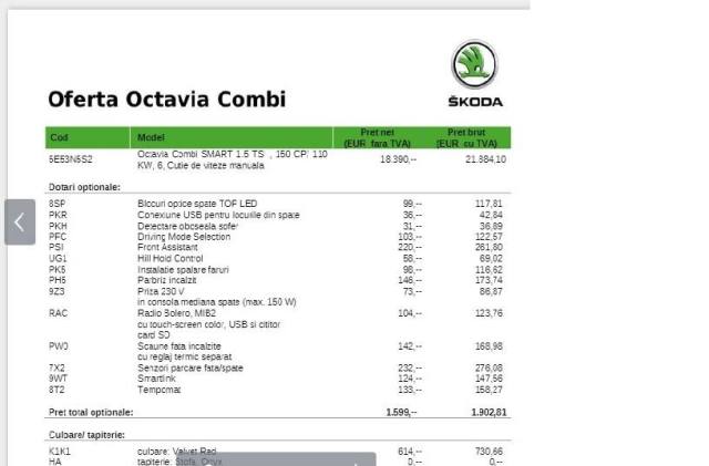

   Am solicitat deci cu citeva luni in urma (doi ani de pandemie nu am parasit locuinta avand o virsta inaintata!) sa-mi faca masina, (cumparata de la ei) mai buna cu un tempomat 8T2 (vezi ultimul rind din imaginea atasata!)pe care tot ei, inainte de data cumpararii, mi l-au ofertat scris in 12 iunie 2019 (vezi imaginea atasata!) ca accesoriu original al masinii ...
   si acum in bataie de joc gasindu-l pentru modelul masinii mele pe programul lor comercial de piese de schimb, din dotare, ne up-gradat cine stie de cind, !) ma anunta cu cinism ca produsul nu se (mai) fabrica  si nu are inlocuitor !

Dincolo de know how , poze, detalii, coduri , etc. as fi maxim interesat ca printre cei ce ma vad acum, prietenii si /sau cunostiintele lor sa gasiti pe cineva care sa si-mi vinda piesa (tempomatul complet) , sa-l monteze pe masina( vin la locul de montare fara probleme) si sa si-l puna in functiune normala! Avem colegi pasionati , isteti foc, talentati ce stiu si pot, de-i aflu si contactez (in privat!), care,la rugamintea mea,  achitand costul produsului si munca lui de succes total sa-mi indeplineasca(rezolvandu-mi) dorinta aici exprimata! Gasim pe cineva sa-mi efectueze  cap-coada lucrarea?   Multam fain!
Se poate face. Iti trebuie grup manete cu tempomat, can gateway sa suporte sau inlocuire cu unul compatibil si cod de activare, svm, swap, etc. Codurile de activare,  etc...nu sunt ieftine. Pune o scanare a masinii, te rog
