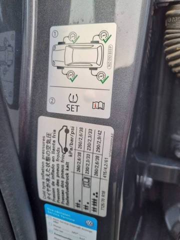

Pana la urma mi-am dat seama, scria chiar pe placuta unde scrie presiunea 🤦‍♂️
Roata de rezerva trebuie sa aiba dimensiunea: T125 / 70 R18.

pai nu stiu daca intra Verona, pana la urma am cumparat una de T125 / 70 / R18 cum scrie pe usa, a intrat dar a mai ramas un pic de loc, semn ca intra si una de 19 insa la inaltime, o Verona nu cred ca intra acolo. O sa testez cand schimb anvelopele de iarna.
