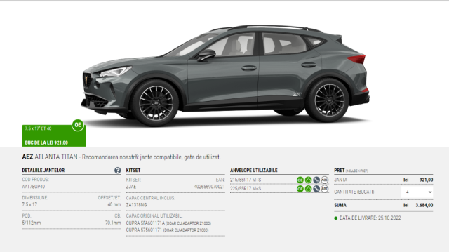

Salut!
Am luat jantele astea, pana la urma, la pret mai mic, cu anvelope HANKOOK W462 WINTER I*CEPT RS3 225/55R17 101V (DOT 38/22), din Ploiesti, cu montaj tot las ei. Super profesionisti.
