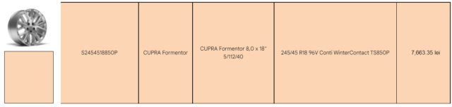

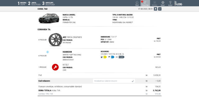

Salut. Azi am "aruncat" o intrebare catre cei de la reprezentanta cu privire la pretul pentru un set de jante + anvelope pentru iarna. Se pare ca acesta este singurul model, nu au jante de tabla. Cum vi se pare? Eu unul as fi vrut ceva pe 17 macar
Poate stiti alte optiuni in alta parte? Mersi anticipat

Mi se pare un pret decent pt set complet. Doar anvelopele sunt de la 4000ron luate la liber.
Pretul e ok, trebuie gasit si motivul pentru care e "doar" atat, vorbim de reprezentata, totusi.😀
De obicei, anvelopele vandute la pachet cu jantele de catre reprezentate au DOT de 2-3 ani vechime.  Eu  nu cumpar decat anvelope de iarna "proaspete".
La cele de vara mai faci un compromis de vechime DOT, daca pretul e bun, oricum le uzezi mai repede.

Avand in vedere ca anvelopele sunt depasite de 2 generatii deja ( TS850P, au fost si 860 si momentan sunt pe piata 870 modelul actual ) de acolo si "pretul" senzatie.

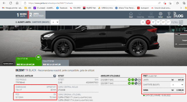

Alternativa e un set de jante bune/noi pe 17" de pe olx (OE, gasesti cam orice pana in 3000ron - Formentor cica ar avea 7.5Jx17 ET40 ptr R17, evident 5x112) si un set de cauciucuri adaptate folosirii masinii.  Iesi undeva pe la 5500-6500 ron, dar ai optiuni mult mai variate

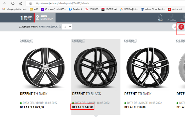

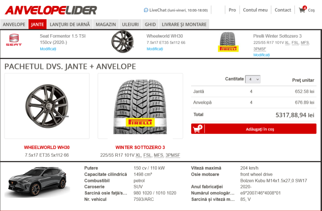

Am avut ceva timp liber si am cautat un set de jante de 17 cu 7,5 J ET 40  si bineinteles 5X112. M-am oprit la acest Dezent TR Black. Nu am cunostinte in acest domeniu dar am mai auzit de aceasta firma. Sunt de calitate aceste produse de la ei?

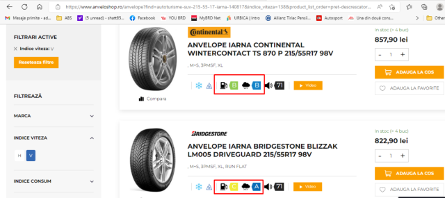

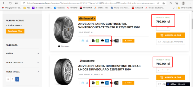

In acelasi timp m-am uitat si la anvelope de iarna pentru acest set de jante. Colegu de mai sus a avut dreptate cu privire la vechimea anvelopelor oferite de catre reprezentata. Dupa cum se vede in pozele de mai jos in momentul acesta se vand modelele 870 facute de Continental. In acelasi timp se observa ca anvelopele de 225 sunt mai ieftine decat cele de 215 deci o sa le aleg de cele mai mari. Cat priveste proprietatile lor, as tinde spre cele Bridgestone care au coeficientul A la aderenta pe suprafata umeda chiar daca consumul este mai mare. Voi ce preferati?

Am avut eu Dezent la fosta masina. Nu am avut probleme cu ele, in ideea de a se indori, ciobi, stramba... ok, nici n-am fost animal. Dar in schimb s-au cam decolorat din cauza solutiilor pentru deszapezire ( au fost folosite pe anvelopele de iarna ). Dupa 3-4 ani se pot revopsi daca e cazul, in rest n-am avut ce sa le reprosez. Pret foarte decent, si calitatea a fost foarte ok raportata la pret ( luate prin 2016 )
Eu am luat anul trecut set intreg de iarna si am mers pe Anzio Split Black 7.5Jx17 ET35
Par ok, overall. Bine, nici nu au vazut zapada adevarata inca..
Aveam si dezent TR-urile in vizor dar am mers cu ce am gasit in stoc si s-a potrivit. Intre timp pare ca s-au mai scumpit toate modelele.. 😕
LM005 sunt model mai vechi, dar cu multe recomandari. Eu le am pe cealalta masina (215 55 R17), dar la ce ierni au fost in ultimii 2 ani prin Dobrogea, nu le'am testat in conditii grele de iarna si le am in vedere si ptr Ateca, in toamna in locul Conti 850 (din 2017, deja cer inlocuire de vechime)

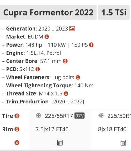

Nu sunt bune jantele, trebuie urmatoarele specificatii, 7,5Jx17 ET40, iar anvelopele trebuie sa fie 225/55R17 97V.
Jantele nu sunt ok, sunt cu ET35 in loc de 40, iar anvelopele sunt cu indice de viteza mai mare si ranforsate suplimentar, vor fi mai dure.
Incearca sa gasesti un set de jante OEM sau de la un producator bun, eu nu am auzit de brandul asta. Dezent sunt ok, e producator de jante OEM pentru grupul Vag.
