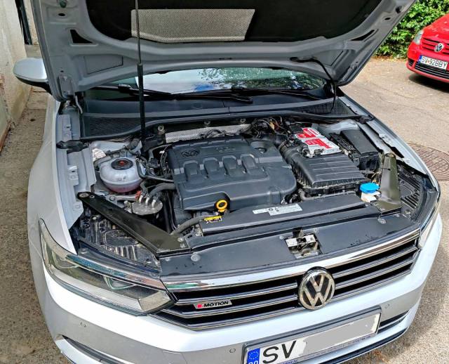

Am avut si un check engine pe bord, eroare pe bujiile incandescente ( daca o stergeam aparea iar, dar niciodata pe aceeasi, cand o bujie cand alta, pe rand ). M-am uitat sub capota, cand colo, era declipsata mufa de la ECU langa tabloul de sigurante ( probabil cand s-a schimbat bateria nu a fost atent mecanicul). Am fixat-o la loc, sters erorile, totul in regula. Scapat ieftin.
