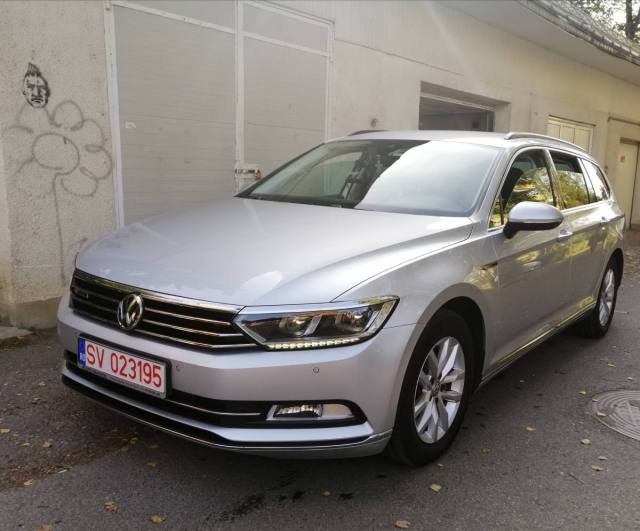

Prezint si aici noua achizitie. Din motive de largire a familiei + o casa la munte cu un drum putin mai greu accesibil iarna, cautam ceva mai mare si "mai 4x4" :)) decat Golful curent.
M-am uitat mult dupa un Mercedes W211 E320cdi 4matic break, dar la noi in tara nu am gasit unul in mintile lui si pana la urma a primat partea practica si am decis sa iau ceva mai economic si nou, ca sa nu transform masina familiei intr-un proiect de restaurare.
Apoi m-am uitat dupa un Passat Alltrack, dar cei cativa cm in plus de garda la sol + cateva brizbrizuri nu prea justificau diferenta mare de pret fata de un 4motion normal. Am vazut si la noi in tara cateva masini, dar cu probleme ( erori pe cutie, accidente marisoare etc) si ar fi urmat o cautare destul de lunga asa ca am decis sa risc si sa iau din Germania pe neve, doar cu o verificare de serie sasiu la reprezentanta si pe carvertical.
Masina e un Passat 4motion 2018 2.0 TDI cu DSG si motorul de 190 de cai, cu AdBlue, rulaj 150000 km la achizitie.

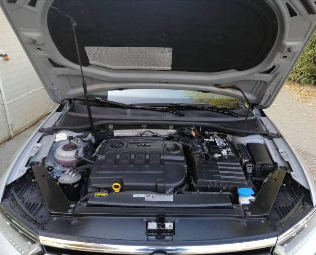

Am facut revizia motor ( ulei si filtre complet), am schimbat toate bujiile incandescente deoarece 2 dadeau erori. In rest masina este perfect curata, nu are nici o eroare.

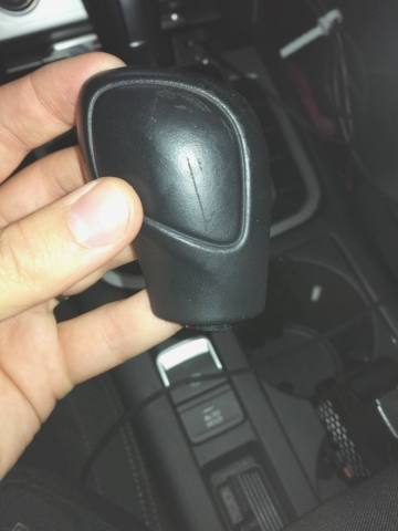

Am cumparat si o nuca noua la schimbatorul de dsg ca e putin julita, saptamana viitoare o montez si revin cu poze. Acuma am adus-o la standardul la care e si Golful estetic si tehnic.

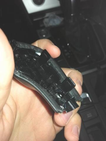

Azi am schimbat si maciulia de la dsg.
A luat doar 10 minute, din pacate nu am gasit pe net vreo procedura simpla de a salva lateralele vechi, se rup urechiuse oricum le-ai aborda, dar oricum nu mai aveam ce face cu ele.

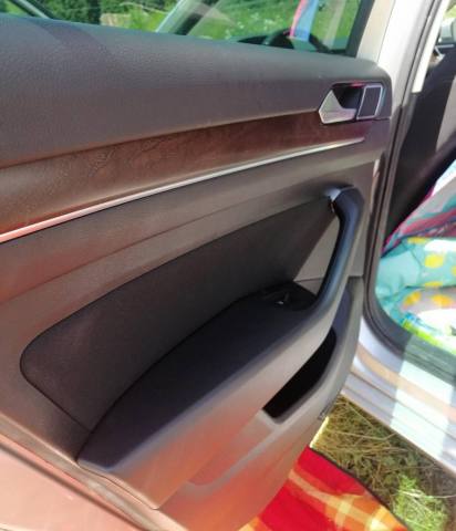

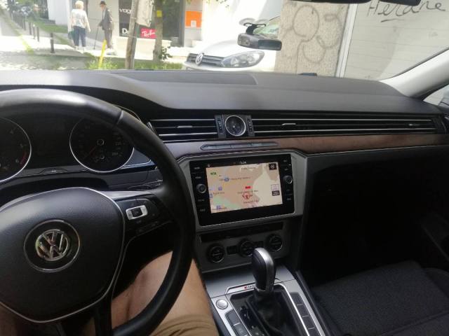

Am început si un retrofit cu trimurile de "mahon" OE. Sunt plastice colorate, dar mie imi plac cum arata, mi se pare fac interiorul mai elegant si mai putin anost. Stiu ca e chestiune de gust, asa ca le voi pastra si pe cele originale argintii, sa fie.

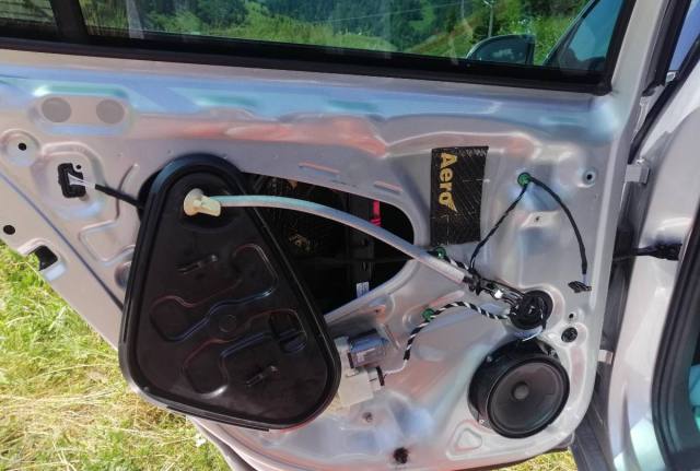

La usi e mai mult de munca, se monteaza cu tot cu tweeter si maner, asa ca daca tot desfac fetele de usi, am cumparat un pachet de STP diamond bomb aero si voi insonoriza cat pot ( ca plan initial: fete usi, portbagaj, oala roata rezerva, poate podea).
Modificat de dkmg33

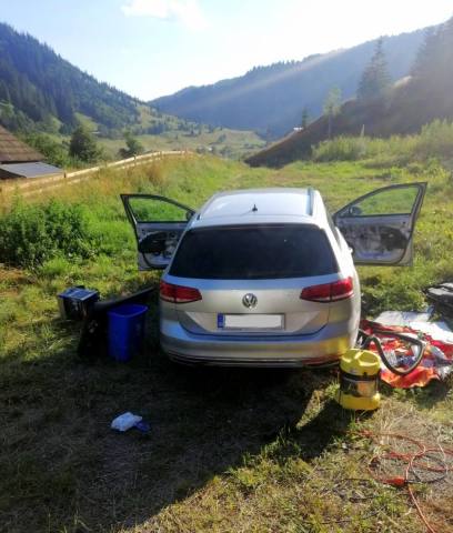

164500 km. Astazi mi-am facut de lucru. Am desfacut toate fetele de usi, plasticul de la usa portbagajului, capitonajul de sub roata de rezerva. Scopul principal a fost sa inlocuiesc trimurile de pe usi cu cele cu aspect de lemn, ca pe bord, dar fiind o zi placuta si insorita am decis sa si insonorizez cat s-a putut. Am folosit STP Bomb Aero, nu am stat sa documentez procesul foarte detaliat in imagini, sunt tutoriale pe youtube oricum mult mai bune decat ce as fi reusit eu sa compun la primul diy de acest gen. Cert este ca inafara de mainile mele zdrelite si julite, am reusit sa nu rup/stric nimic grav, desi am si improvizat putin pe alocuri la desfacut ornamentele.
In usi, am gasit foarte putin insonorizant, iar la portbagaj si roata de rezerva mai deloc, masina fiind astfel plina de incinte acustice rezonante. Ciudat e ca chiar si asa, e mult mai izolata fonic standard decat Golful sau decat o Toyota Rav4 spre exemplu, deci probabil se reuseste efectul prin alte artificii.
Ce am realizat este ca e mult mai de efect sa umpli cavitatea dintre cele 2 fete de tabla care compun usa/portbagajul cu insonorizant pe ambele parti, lucru pe care nu il pot surprinde in poze, deoarece gura de acces nu e foarte mare (se observa in poza cu usa deschisa si fata jos unde e cavitatea si ca am insistat cu insonorizant acolo, punand mai putin intre fata de usa si primul rand de tabla - oricum, poza e wip, am mai pus si acolo) . M-au ajutat si mainile subtirele si temperatura mare, care a facut materialul bituminos maleabil si usor de taiat/asezat.
Desi nu am mai avut putere decat de o proba scurta de drum cu maxim 100 km/h, efectul este puternic resimtit, s-a redus mult zgomotul din masina la rulaj. Probabil daca as avea rabdare sa fac si podeaua, tavanul, stalpii, ar rezulta ceva deosebit, dar chiar si cu munca de acum e undeva la nivel de E-klasse/audi a6 ca perceptie, inclusiv sunetul infundat, plin si scurt cu care se inchid acum usile si portbagajul.
