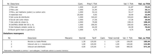

Mai jos as devizul desfasurat pt interventia din Octombrie, sper sa te ajute.

- preturile astea nu sunt la reprezentanta, nu?
- ai inlocuit doar cureaua de distributie sau si rolele si pompa de apa? Cureaua ce a fost (Conti sau altceva)
Ca fapt divers: si eu am mers tot pe Castrol pana acuma, dar parca as incerca un Ravenol sau ceva mai ok 😉
Prețurile nu sunt de reprezentanță, sunt ale unui service recomandat aici pe grup pentru Constanța ce ofera si garanție pentru lucrari si piese.
Pompa de apa si rolele nu au fost schimbate la sugestia service-ului (este pentru prima oara cand un service verifica piese si nu recomandă schimbarea lor).
Masina avea doar 65.000 km, makerul spune ca distributia nu se schimba pe toata durata de viata a masinii, in alte parti am vazut 200.000 km sau 120.000 km, eu am decis sa o fac la 5 ani si 65.000 km.
Curelele nu stiu ce marca au fost, am cerut calitate superioară.

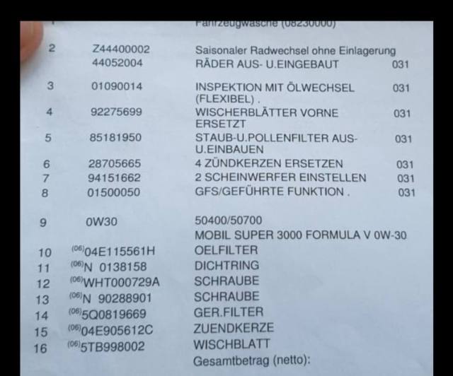

Sincer la ulei de motor am cerut altceva, uleiul ce a fost folosit la reviziile anterioare in Germania insa nu era disponibil in România (Mobil Super 3000 Formula V 0W-30 cu norma 50400/50700) asa ca au pus Castrol. La urmatoarea revizie voi reveni la uleiul folosit in Germania cumparat pe comandă.

Intentia de a folosi Mobil super 3000 era bazata pe istoricul de service al masinii de la primul proprietar din DE.

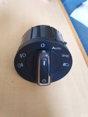

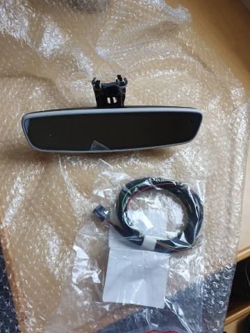

Daca tot am ajuns cu munca in China m-am apucat sa cumpar upgrade-uri pentru Touran.
1) faruri automate (un prieten a pus pe un Audi A3 si functioneaza f bine)
2) kit oglinda adaptiva
As vrea sa imi cumpar kitul de cruise control si digital display pe care sa mi le monteze Florin dar nu reusesc sa dau de el sa imi spuna ce piesa sa iau.

Ce inseamna "oglinda adaptiva"?

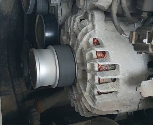

Astazi am tras un ochi la actuatorul de la wastegate (sa vad daca trancane) si am observat ceva ciudat la alternator, fulia are doua canale si doar pe un canal are curea.
Poate cineva sa ma lămurească de ce este asa? Am cautat pe net fulie alternator si doar cu un singur canal am gasit.
Mulțumesc.
Este o fulie de alternator cu cuplaj unisens, unele sunt si cu ambreiaj pentru a se antrena alternatorul doar de la 1.500rot/min.
Cuplajul unisens este foarte bun pentru a reduce eforturile asupra intinzatorului curelei de accesorii (care trebuie sa preia toate sarcinile dintre motor, compresor AC si alternator), iar ambreiajul care il face sa cupleze de la o anumita turatie ajuta la incadrarea in noxe (in special la benzina).
Cand solutia constructiva nu permite instalarea cuplajului unisens inspre alternator sau construirea unei role mai groase, se alege solutia de mai sus, amplasarea la extremitatea libera a fuliei.

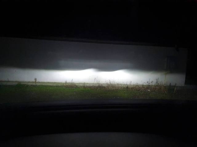

Așa arata la perete farurile mele LED.
Am găsit pe net inde sunt suruburile de reglare însă nu prea stiu ce si cum sa reglez.
Am fost la un service de cartier si au zis ca bat in limitele normale.
Mie imi par nealiniate lumina neavand un contur armonios.
Voi ce parere aveți?
Aici ai un video in italiana unde explica exact de ce trebuie sa fie nealiniate..
