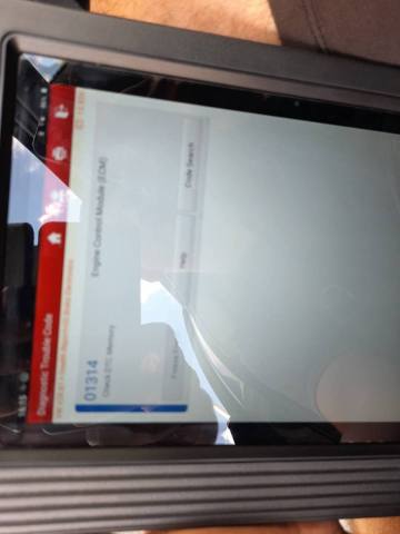

Bună ziua cer păreri și eu la problema apărută după ce am scos masina din service schimb ambreiaj și corp pompa apa la passat b7 variant 2.0 benzina 215 cp
La 2 zile totul a liato razna..am adus electrician...diagnoza ..etc cădere tensiune masiva în mers.a sters erori tot .a doua zi a mers .seara la plecare .a loato razna iar tot bordul..am oprit atunci și am verificat tensiunea la baterie.arata 12.90 v dar dimineața cand am pornit arata 14.30 v
În dimineața asta totul normal iarasi..sfaturi va rog??multumesc
Posteaza un log facut cu Vcds sau Odis, cu toate erorile, de pe toate modulele.
Daca s-au desfacut borne tensiune, masa, etc...s-au stans la loc, toti conectorii, etc?
Am fost ieri la Baicului la Sorin sa verific alternator baterie..totul ok.a pus și el diagnoza..toate erau pe rosu.a verificat mase tot.mufe..etc..sa vad azi cum se comportă la alta diagnoza facita duminica.banuieste ca mi s ar fi schimbat modul frână mâna....dar este o eroare care nu se șterge..

Doar atat am
