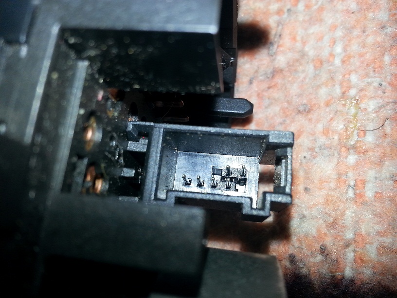

nu am acea mufa, de aceea am spus ca trebuie sa identific pinii pe maneta...daca ai o mufa si imi poti face o poza in detaliu ar fi ok! ms
nu am gasit cablaj pentru tempomat prin zona, iar sa pun mufa de oglinzi tot trebuie sa identific pinii pe tempomat!
rog un coleg daca are acea mufa sa faca o poza cu numerotarea pinilor..

scuzele mele, dar nu inteleg, scrie pe schema te rog sau pe poza postata de mine! ms
Am gasit ceva, pin 7 de pe mufa din imagine corespunde cu ce am insemnat eu pe schema?

bun, multumesc pentru rabdare si ajutor...de aici mi se pare simplu, sper sa nu fie probleme! RESPECT!
