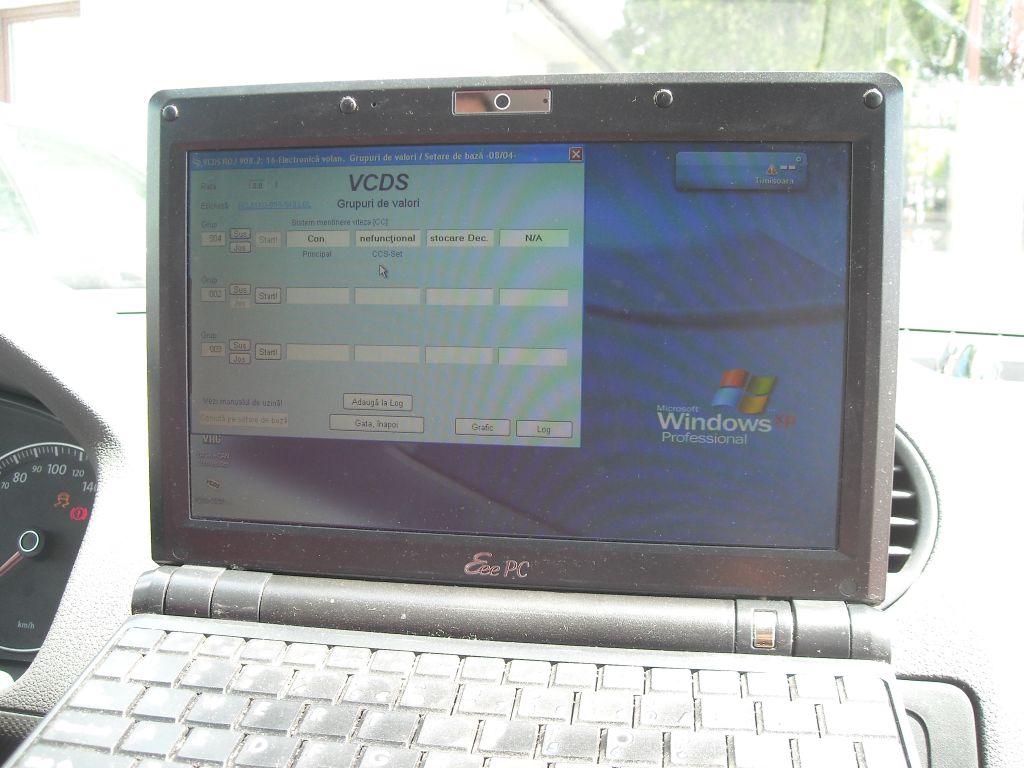

Revin cu urmatoarele update-uri la postul 610, dar din pacate problema persista:
- am schimbat maneta de tempomat cu una noua, cu codul corect (din ETKA): 1K0 953 513 G
- am pastrat caclulatorul de coloana cu codul: 1K0 953 549 AH
- ieri am incercat un alt calculator de coloana: 1K0 953 549 BC
Dupa ultima operatiune, eram sigur ca tempomatul ca va functiona corect, caci calculatorul initial de pe masina are codul 1K0 953 549 BB (predecesorul lui BC), dar comportamentul defectuos descris in postul 610 este acelasi. Adica se activeaza cu CANCEL si se decupleaza singur dupa aproximativ 5 minute (am citit undeva ca-n anumite conditii tempomatul se decupleaza singur, dar nu mai stiu unde...).
Am obsevat ca in general, pe masinile care au BC din fabrica, doar prin montarea si activarea tempomatului, acesta functioneaza corect. La mine, doar BC-ul functioneaza bine, fara anomalii cu toate ca initial pe masina nu am avut nici tempomat, nici BC.
Din ce-mi dau seama, problema este ca la apasarea butoanelor RES, SET si CANCEL se transmite valoarea corecta, DAR la adresa gresita. De ce?
Doar valorile transmise de ON si OFF ajung la adresa corecta, dar la activarea tempomatului apare si valoarea
