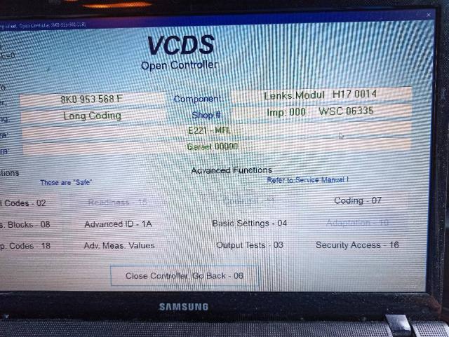

Revin cu codul

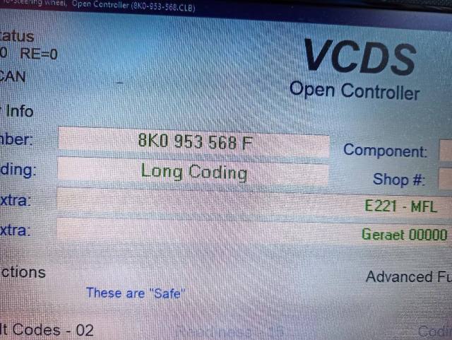

Deci masina e un Q5 din 2011 , cod motor CGLB , 170 cp
Tot scormonind cu Google am gasit ca daca am la coloana de directie 8k0953568F s-ar potrivi cu 8K0953502BD . E ok ? Sau trebuie altceva ...sau mai este si alt cod care e compatibil ? Deci asta il am eu acum pe masina la coloana de directie

La spira am cu terminatia F  si atunci sa stiu ce bloc de manete sa iau . Ala trebuie sa fie de combi daca il iau de pe A4 ,cred

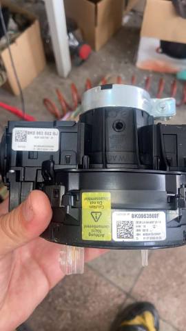

Deci daca la spira am seria 8K0 953 658 F oare ce serie trebuie sa aiba blocul de manete pentru a putea face retrofitul asta ?

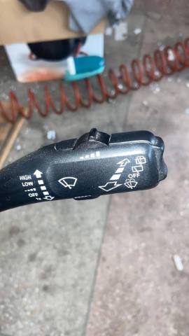

Intr-un final am facut retrofiturile respective

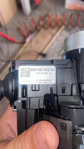

Blocul de manete pentru Q5-ul meu au fost cu codul 8K0 953 502 BK sa potriveasca cu spira  8K0 953 568F . S-au facut codarile si functioneaza perfect .
