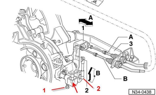

Are aceeasi precizie in gasirea vitezelor ca la o dacie :(
Jocul este foarte mare atat in ansamblul de sus (sub mansonul de la schimbator), cat mai ales jos (piesele care fac legatura intre cabluri si cutie), cred ca e "cautatorul".
Prima dată aş verifica dacă este în stare bună bila aia însemnată de mine cu săgeată
În locaşul ăla trebuie să fie vaselină şi să aibă deasupra un burduf, dar cu timpul burduful se rupe, intră apă şi mizerie acolo, vaselina dispare şi bila se uzează sau chiar se rupe. Asta duce la dificultăţi în selectarea vitezelor.. Şurubul 1 îl poţi scoate fără probleme pentru că el intră într-un şanţ pe tija căutătorului, deci nu poate fi montat altfel. În schimb la şurubul nr. 2 să însemnezi bine poziţia lui pentru că dacă îl montezi în altă poziţie se dereglează timoneria.
