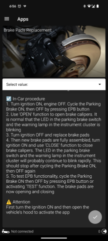

A incercat cineva deblocarea frânelor pe spate pentru schimbarea plăcuțelor de frana? In service VW spuneau că manopera pentru schimbare plăcute spate este în jur de 700 Ron, iar pentru cele din fata în jur de 400 Ron. Probabil nenea Nelu cu groapa in curte nu are cu ce sa de-a comanda brake pads replacement. Stiti daca funcționează corect din OBD11?
Este un video pentru G7 și alte modele, dar nu pt G8.
merge cu VCDS pentru G8.
