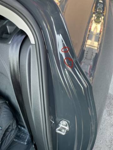

am vazut masini in situatia asta.
freaca usa/chederul, regleaza balamalele.
Culmea eeste ca nu freaca nimic la prima vedere. Am impresia ca acele urme vin de la faptul ca toata caroseria flexeaza cand mergi pe drumurile patriei.
Salutare dragilor, discutie halucinanta cu service astazi.
Da, veniti si lasati masina, dar mai pe toamna ca acum nu putem - suntem ocupati, stiti sunt si concedii....O sa va revopsim suprafata afectata. Pai bine, dar remediere ? Fabrica nu ne-a dat nicio varianta de remediere asa ca revopsim si vedem daca mai apare.
"Daca mai apare" .....  Insanity is doing the same thing over and over and expecting different results.

Acum mai in gluma mai in serios, am mai deschis usile pe spate cred ca de maxim 10-15 ori de la postarea anterioara.   Suprafata unde freaca a ajuns la stratul de protectie (este alb - nu mai este vopsea). Astept noiembrie cand s-ar apropia 12 luni pentru ca insist sa ii fac o revizie cu filtre si ulei, si daca tot o sa ramana acolo - sa o si repare (revopseasca).

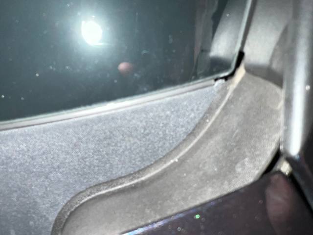

I s-a mai intamplat cuiva sa i se desprinda grila din zona stergatoarelor la imbinarea cu parbrizul? La mine s-a desprins in mai multe locuri, era in valuri, am incercat sa il imping inapoi dar in unele locuri se desprinde la loc.. La unul din capete (stanga)nu reusesc sa il imping de loc, de ca si cum nu e aliniat cum trebuie, in dreapta a intrat perfect. E normal asa ceva dupa cateva luni? Aveti idee care ar fi cauza si cum as putea rezolva? Ma gandesc o fi de la caldura dar totusi ar trebui sa fie prinsa in niste clipsuri. Multumesc.
Modificat de shingouki

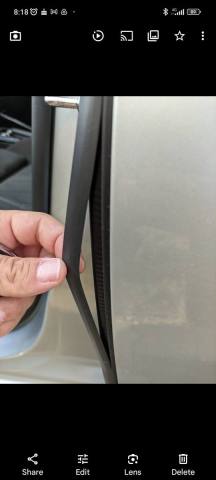

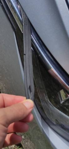

Salut. La mine a cedat chederul de la ușa șoferului. 8000 km are mașina. S-o putea face ceva pe garanție?
Modificat de vasicri
Ala nu e lipit? Parca asa sunt in zona aia de delimitare intre portiera fata si cea spate...
Il schimbi la garantie fara probleme
Modificat de MP79
Renunta la QUOTE pentru postul anterior.
Mulțumesc, am făcut programare pentru constatare.
Pare că le da cu virgula chederul meu, spuneau că nu știu să îmi spună dacă este lipit , este dintr-o bucata, dacă îl vor lipi sau comanda altul. Au făcut poze, le-au trimis mai departe și aștept de o oră și ceva . Mi-au mai spus un lucru interesant, garanția internațională este de 2 ani, iar pentru anii 3 și 4 de garanție au auzit că ar fi fost probleme pentru că nu au făcut reviziile in Ungaria. Astfel e posibil să trebuiască să fac reviziile la vecini. Poate intrăm în Schengen, macar sa nu mă mai enerveze și vameșii :))
Ce e garantie dincolo de cei doi ani este garantie ''locala'', doar in tara de achizitie.
L-am rezolvat pe primul, au înlocuit tot chederul , dar a apărut altul rebel la farul drept. Când fac programare la revizie îi întreb care e treaba cu asta .
Am reușit să repar chederul la a 2-a revizie, că la prima nu era nimeni de la garanție aparent... Au spus că au dat bara jos și l-au lipit cu un adeziv special . Sa vedem cat tine :))
