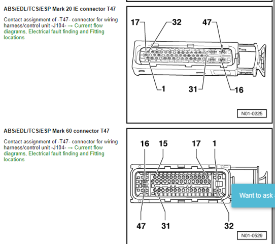

La golful 4 din semnatura, am mevoie sa trec de la ESP MK20 la MK60 deoarece MK20 nu comunica bine cu DSG-ul.
Ma poate ajuta cineva cu diferentele in mufa de la 1C0 907 379 (mk20) la 1C0 907 379M (MK60)?
Mufa este tot T47 daca imi aduc bine aminte.
Eventual si cu identificarea porturilor de in/out din ambele pompe?
Mulțumesc aniticipat!

Multumesc. Ajuta partial, deoarece eu am ABS/EDL/TCS/ESP Mark 20 IE connector T47 Si trebuie upgrade la ABS/EDL/TCS/ESP Mark 60 connector T47. Si ... nu sunt identice.
Trebuie sa identific ce fire am pe mufa actuala de la masina si sa le mut pe toate in mufa de MK60 :)
De la T25 (MK20 ABS simplu am cam gasit. Nu am prea gasit de la MK20 ESP T47...
Poate @F l o r i n ne poate ajuta sa mapam pinii care unde trebuie sa ajunga - Trimit un bax de bere la Bucuresti :P
momentan DSG-ul functioneaza dar ...in mod avarie cu ABS off (siguranta de la ABS jos). Deci trebuie neaparat sa il fac!
