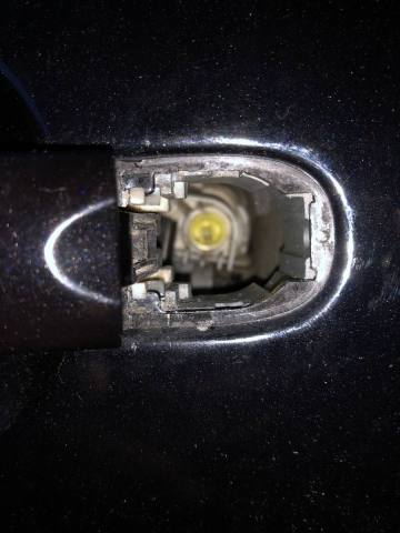

Am o problema cu butucul de la usa in sensul ca nu pot să-l mai pun la loc.
L-am dat jos pentru a-l debloca , l-am rezolvat funcționează bine,dar când să-l pun pe mașina mi-a căzut ceva in usa,cred ca de la șurubul de strângere a butucului.Nu înțeleg cum era prins,ca șurubul îl mai am dar a căzut ceva in usa, vreau sa demontez usa si să-l caut,dar am căutat si nu găsesc nici o poza cu modelul acesta de mașina.La demontare la ce sa fiu atent ca are si chestia cu lăsatul geamului când deschid usa.

Ti-a cazut inelul care fixeaza butucul.

Jos fata de usa, jos maner interior, asamblat/montat inelul

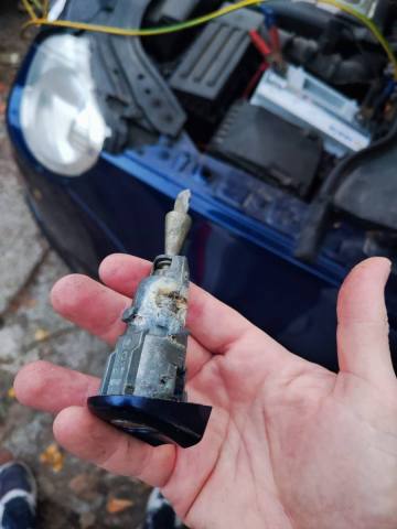

Salutare Florin. Cum, cu ce ai reusit sa caureti butucul? Si butucul meu e blocat, chiar azi l-am scos de pe masina. L-am dat cu WD 40 din belsug, dar nimic...
Observ ca e capsat...si nu pot sa-l "despart" in doua si sa-i scot si curat componentele din interior.
Multumesc anticipat.
PS: Daca nu reusesc sa-l deblochez, o solutie de avarie gasita de mine ar fi sa....iau de la dezmembrari alt butuc + cheie. Vedeti alte rezolvari?

L-am făcut bucăți și l-am asamblat la loc
Nu mai știu exact cum l-am desfăcut dar atenție la ordinea inelelor de butuc
