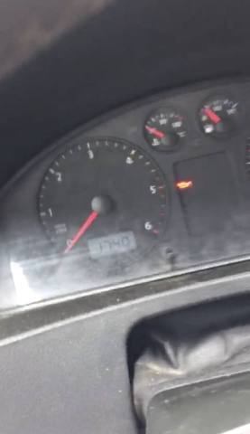

Salut. Vreau să cumpăr un t5, 2.5 130 cp. Semnalează o problema. In mers, brusc când dai într-o groapă sau de obicei la viteza mica, turometrul cade în 0, acul la apă și motorină cade în 0 și se aprinde martorul la ulei. Motorul merge la fel. Nimic schimbat. Proprietarul zice că a înlocuit ceasurile de bord, și tot așa face.  O fi ceva din computer sau pica comunicația între ceasuri și calculator? Totuși vitezometru indica viteza cu care mergi. Orice idee e binevenita.
F l o r i n
Poate sa fie o problema in ceasuri sau cablaj.
