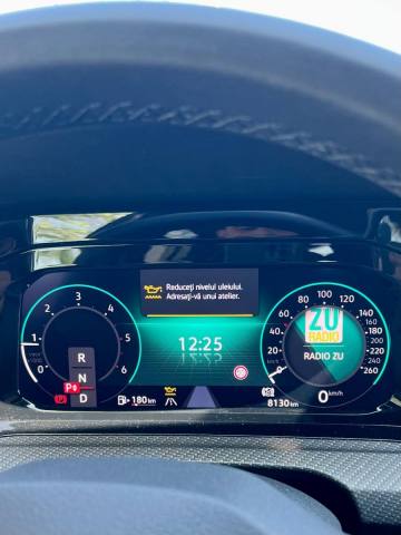

- stiu ca nu este o zi chiar potrivita sa postez dar ma macina prob si poate ma ajutati cu o parere pana ajung la reprezentanta :

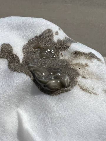

- vw golf 8 2.0 tdi  revizia efectuata acum 800km , masina are 8100 km , se merge putin cu ea.. azi a aparut acest mesaj in bord : Reduceti nivelul uleiului - adresati-va unui atelier !  am desfacut capacul de la ulei si am gasit ce se vede in poze , pareri ?
Am patit acelasi lucru la o alta marca de masina, masina de serviciu in urma multor drumuri scurte. Aparent nu reusea sa faca niciodata regenerarea DPF si nu stiu cum naiba ajungea motorina in ulei.

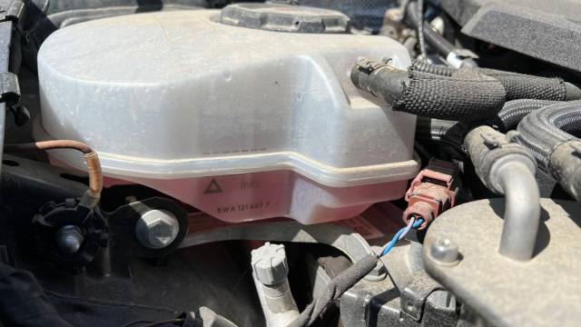

Sau bloc motor/ garnitura fisurata - semnul ar fi ca nu mai ai apa in vasul de expansiune.
prima varianta e simpla; schimb integral ulei si filtru, cu o spalare daca vrei. Regenerare DPF din Ecu direct la service
Am facut poza acum , este la nivel intre minim si max , cu motorul oprit

Pai iti dai seama ca uleiul pe joja e marmelada si e peste nivel.
Eu ti-am zis ca am patit la fel cu un Hyundai diesel si s-a dovedit ca a fost de la DPF Regen. Cum ajunge motorina in ulei sa ma bata mama de inteleg, dar probabil exista ceva explicatie.
