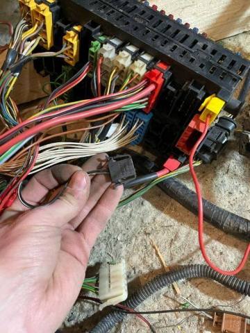

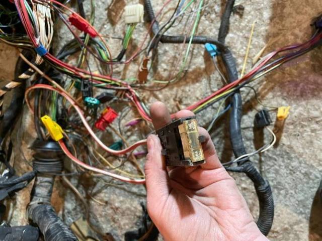

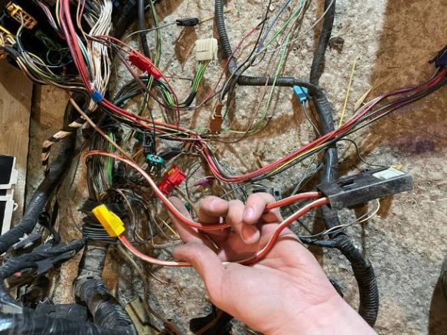

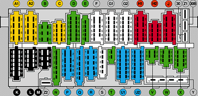

1. De la ce este firul acesta, cu o siguranta de 80A pe el. Din panou nu pare sa fie, nu se potriveste acolo. De la ce este siguranta asta?

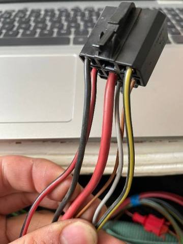

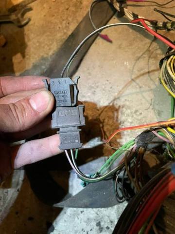

4. Legat de ceasuri, nu mi se sting 3 martori, ulei, apa, si inca unul, am uitat pe moment care e. Am vazut ca din ceasuri mai vine o mufa, cu 3 fire, din care doar 2 sunt folosite.
1845386587_mufaceasuri2.thumb.jpeg.1304787abb3b2ca2f1ccb51682ec2c6a.jpeg1372648372_mufaceasuri.thumb.jpeg.7670fbd7835e4bdf2a6fd9594093fe36.jpeg
In poza din dreapta, sus e mufa de la ceasuri, si jos e alta mufa care duce la motor. Asa oare vine pus? Cele 2 fire din mufa de la ceasuri, au aceeasi culoare cu primele doua din mufa care duce la motor.

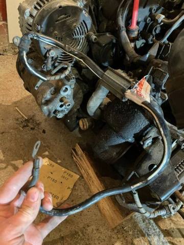

5. mai am un fir foarte gros, care duce la alternator. Asta unde vine legat?

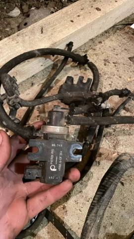

6. Am 3 senzori de presiune (cred), cu niste furtunase, unele foarte lungi, altele mai scurte. De la ce sunt, si la ce vin puse furtunasele alea? Si nu-mi dau seama nici care-s mufele care intra in ei. Cred ca intra/ies din egr, turbina, admisie...

1. Siguranta aia mare eu zic ca este de la bujii, masoara firul de la  siguranta la bujie si vezi daca e contiunuitate.
5. Firul ala gros merge pe demaror , si apoi contiunua pe baterie. asa e traseul, dara daca montezi pe tr, poti pune direct plusul pe baterie daca ai bateria langa motor.
6. Nu sunt senzori ci electrovalve, vin legate la vaacum de la pompa de vaacum, si actioneaza egr turbo(geometrie variabila daca ai pus turbina respectiva), si a 3 a nu stiu ce este, dar cu un tester scoti mufa de la el si vezi pe ce iti da eroare.( modelele mai noi aveau tot pe vaacum shut off valve,) poate este de acolo.
1. Am incercat sa pun firul gros la un plus de pe panou, la Z1, am vazut ca se potriveste acolo, vad ca am curent pe bujii. A aparut alta problema. Nu se aprinde martorul de la bujii din bord.
2. Ok, deci il pun direct pe plusul de la baterie.
