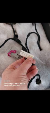

Am achiziționat de la un A6 monturi cu led ,special pentru maner plus fire pentru reparație conector calculator usa, cea de culoare gri cu 32 pini.

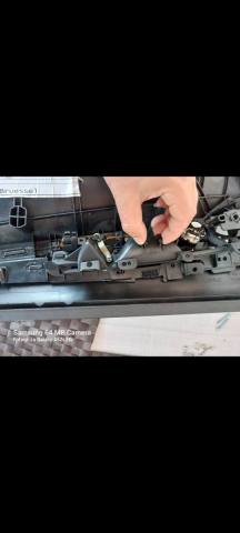

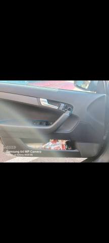

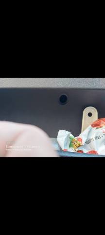

 Am început prin a demonta capitonajele de usi cu ajutorul unei șurubelnițe cu cap drept și un torx T20 ,am desfăcut șurubul din partea de jos a capitonajului, cel de sub maner usa și cel de deasupra maner usa cel de culoare neagră după care am tras de capitonajul ușii  pentru a se desprinde.

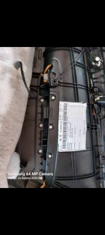

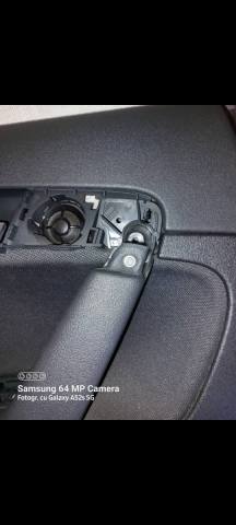

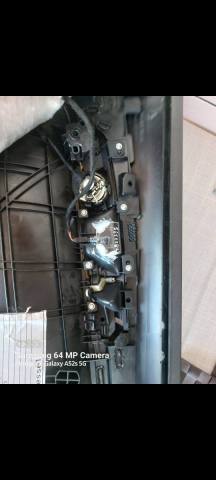

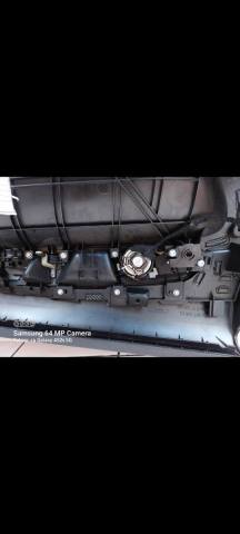

 După ce am dat capitonajul jos am început sa desfac mânerul,este prins în 8  șuruburi mai mici și 2 mai lungi in interior ,și unul mic în exterior.

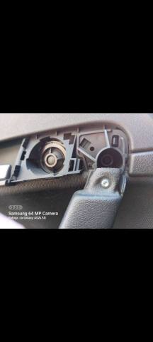

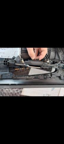

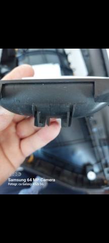

 Am desfăcut și scoica cu mânerul de deschidere care este la rândul ei prinsă în  6 șuruburi și am desfăcut și ornamentul de pe partea exterioara a capitonajului pentru a putea da jos scoica.Scoica iese în interiorul capitonajului, putina migaleala.
 Având scoica în mana am putut decupa și lipi ledurile respective la fiecare usa în parte.

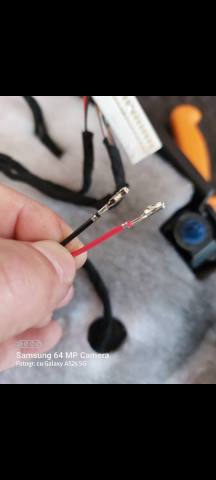

 Cu ajutorul firelor de reparație în conectorul gri cu 32 pini am introdus în pin nr 17 ( + ) și pin nr 19 ( - ) care este comun cu luminile bălți ale ușii, acestea fiind pentru ușile fata .
Pentru ușile din spate am introdus în pin nr 14 ( + ) și pin nr 2 (- ) ,la fel este comun cu luminile bălți ale ușii.
