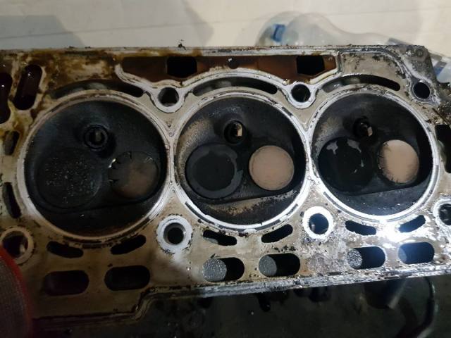

In poza atașată sunt supapele de la 1.2 awy. La testul de compresie a ieșit valori destul de mici iar că manifestare a fost un mers neregulat al motorului și vibrații puternice. După înlocuire motorul merge bine.
