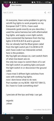

Ai in link pinii din bcm si de la buton la bcm. B45 si B5 de la bcm la proiectoare...si cate o masa, la fiecare bec.
Pin 5 buton la A29 bcm
Dar daca iti e greu cu engleza,  ce vei face la codare, unde sunt in germana si sunt destule codari de facut ?
Ai vcds si te descurci sa le faci?Screenshot_20220108-151140_Chrome.thumb.jpg.8225915ece48ae1d45222a5a6d092783.jpg
