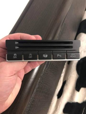

Panoul de butoane din poza este cel pe care l-am cumpărat.Corespunde cu ce am pe mașină ,ca poziții și funcții,până la cel de offroad.
Pompa mea de abs este 5N0 614 109 BN.
Până aici pare sa fiu pe drumul cel bun😁.
O sa incerc să găsesc schema exactă sa vad unde trebuie tras firul.As fi extrem de bucuros să fie la bcm și nu la ecu.
Daca ,poți și ai fi dispus să facem asta împreună nu refuz😁

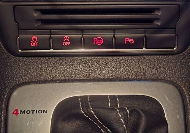

Butoanele momentan le am ca in poza.
Referitor la noul set de butoane, ar trebui sa fie asezarea ca in primul post, cel al lui Robert-Iulian si cu codul 5N1927132BF ? (Inca nu am achizitionat noul set de butoane care sa aiba si offroad).
Ma poate ajuta cineva cu vreo schema pentru aceasta masina sa vedem daca mai trebuie tras vreun fir de la noul panou de butoane la bcm sau ecu ?
