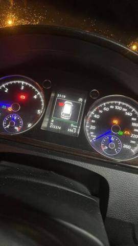

Aseara veneam spre casa de la munca si am observat ca nu mai merge turatia la clima, nu intelegeam din ce cauza mi se abureau geamurile
asteptam sa ajung acasa sa aduc laptopul sa vad ce are
cum ajuns acasa apare martorul de la baterie😂 am zis e clar..ori s-a rupt cureaua...ori ceva s-a dus la compresor.
concluzia a fost ca a cedat fulia :) si l-am inlocuit azi cu unul nou.
nu a vrut sa mai tina pana incepe primavara 😩
am comandat DEPLHI, echiparea originala de pe masina, conform seriei si completat cu ulei PAG 46, iginenizare completare, ETC
poze de la mecanic nu am din pacate, eu eram la munca de birou si nu am putut asista...Aspteptam caldura sa vedem cate grade avem in masina cu compresor nou, sper sa tina mult si bine :D
bineinteles si curea de accesorii noua Contitech.

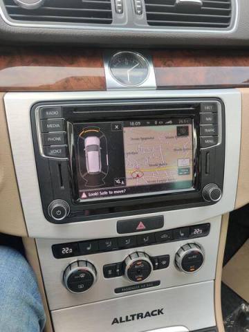

Pentru apple carplay/android auto ai nevoie de un adaptor, carlinkit. Pentru android auto iti trebuie carlinkit 4.0, apple carplay merge si pe carlinkit 3.0.
@trica91l-am cumparat pana la urma :) carlink 4.0, mult mai bine fara cabluri, nu am simtit lag la unitate, sunetul pare neschimbat iar in navigatie GOOGLE maps/ WAZE afiseaza fara intarziere.

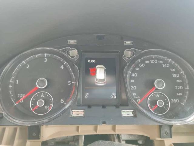

Astept acum pana vine caldura ceasurile 3D color + placuta de la polonez pentru afisarea mai multor detalii, informatiile despre filtru de partile + temperatura apa + boost turbo, dupa ce vine o sa pun mai multe detalii. Mi le-am dorit tare mult, si cu ocazia zilei mele de nastere, le-am achizitionat ca si cadou :D pentru ca totul sa functioneze perfect, a trebui sa fac achizitionez si un alt CAN, am ales 7N0907530BG cu HW 7N0907530AN, aveam nevoie de el si pentru urmatoarele retrofit-uri, astept ca sa imi ajunga si noul CAN.
intre timp ceasurile 2D+ CAN 7N0 907 530 AJ sunt de vanzare pentru cine este interesat.. PM
Ceasuri --> SW: 3AA 920 880 L    HW: 3AA 920 880 L
CAN --> 7N0 907 530 AJ    HW: 7N0 907 530 AJ
               Component: J533  Gateway H51 1634
mai jos gasiti si niste poze cu ceasurile pe care le am 2D acum pe masina
si aici niste poze de la cumparator si placuta lipita pe spate :) abea astept sa ajunga pe masina

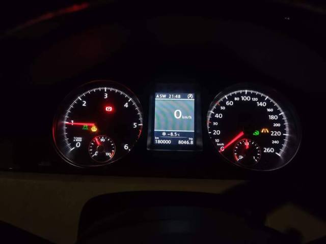

am ajuns si la 180.000 de KM cu ALLTrack, m-am bucurat si la zapada cu el, asteptam caldurica sa trecem la sosetele de vara si o curatare la galerie pe care o astept cu mare interes.

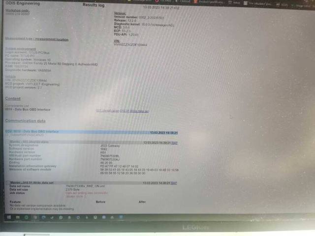

si am ajuns la partea cu ceasurile... CAN-ul nu mai vine din pacate, asa ca l-am folosit pe al meu, cu ajutorul tatalui meu, am citit EPROMUL de pe CAN-ul 7N0 907 530 AJ si am schimbat cu unul ST95640 si asa l-am facut functional ca si unul cu HW56 terminatie AN, prin lipirea noului eprom, am reusit sa bifez 5F in instalation list din modului 19 CANGateway
si am inceput prin scoaterea CAN-ului, este sub volan, putin cam greu accesibil, dar pentru mine a fost foarte usor, sunt mic de inaltime ( + 18 ani de pian, degete subtiri)
apoi am ales din Epromurile pe care le avem, am gasit fix ce aveam nevoie, am citit cu programele speciale pentru asa ceva memoria epromului si s-a rescris de pe 25320AN de 4 KB pe ST 95640WP 8KB, pe urma s-a pus datafile pentru CAN BL si parametrizarea pentru "cafeluta" cand se trece la can nou nu mai avem in meniu assistance Drive alert, trebuie parametrul pus pe can-ul nou. CAN-ul este perfect functional, cred ca am sa trec in BR ca sa fie FULL
multumesc pentru asistenta @sabinx care m-a suportat, si m-a indrumat :D

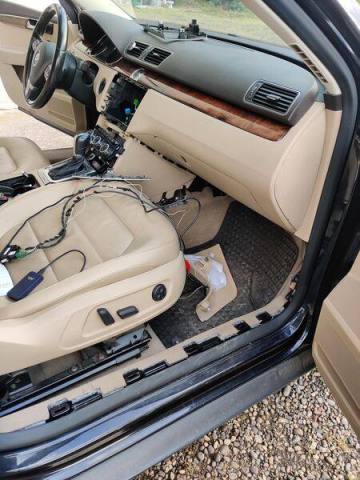

Buna dragi colegi, revenim in forta, cu modificari si adaptari la care n-am crezut ca voi ajunge :) dar cu vointa si munca se poate orice.
Am reusit sa fac rost de modul PLA 2.5 mai exact codul 5q0919298K de pe o skoda octavia.
Si am inceput sa lucrez la diagrama cu toate ca sunt multe pe internet, am vrut sa o fac eu ca sa stiu exact ce este acolo sa si inteleg si sa pot explica si la alti colegi care vor sa faca singuri
si asa a inceput totul intr-o seara, cu o copioasa masa :D, rezultatul este langa, pe culori ca sa fie si mai clar

si am continuat reftorfitul la PLA 2.5, daca tot eram cu masina jumatate desfacuta am zis sa rezolv momentan si camera de marsarier.
Avand navigatia MIB2 si cu modulul de camera 3C0 nu recunoaste MIB camera, este pe alt sistem, si am facut un artificiu provizoriu pana trecem la alta camera "Sigla VW"
am tras cu ocazia asta si mufa de APP connect pe sub consola centrala a masinii
1614450757_IMG_20230527_185234(1).thumb.jpg.52b06ecc0b34689b1ce24947c31383b6.jpg853678783_IMG_20230527_172620(1).thumb.jpg.cd9af0d5b9223647bb09100c211ba121.jpg
si am finalizat insfarsit PLA 2.5 pe passat B7 cu parametrii aferenti care mi-au dat foarte multe batai de cap...nasol cand nu ai acces la multe fisiere si incerci sa le obtii de unde se poate...

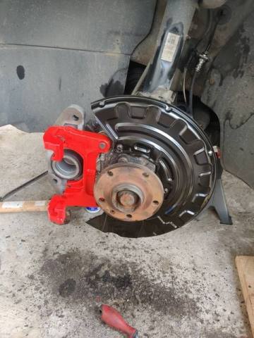

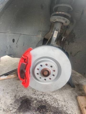

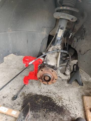

si am revenit :) dupa mai multe plimbari concedii, am avut putin timp si de masina sa mai fac cate ceva

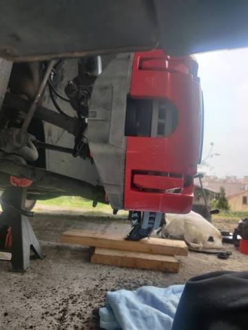

am comandat niste etrieri 345 de audi S3, mi-am dorit o franare mai eficienta la alltrack dar sa arate si estetic mai bine
asa ca am gasit pe un baiat de nota 10, R.constantin se numeste il gasiti pe olx sau in brasov la nr de telefon +40 772 144 819, mi-a oferit toate detaliile necesare, pret foarte bun, iar calitatea produselor este una excelenta
el s-a ocupat de vopsirea lor in camp electrostatic, nu foliatec etc.... , kit reparatie etrier, eu doar le-am primit si le-am montat sus, apleati cu incredere cei care aveti nevoie de un upgrade de calitate :D recomand cu cea mai mare placere
si m-am apucat de montarea lor, cu ajutorul unei serii de CC 3.6 si un passat b6 3.6 mi-am comandat protectiile de disc, discuri + placute, tot ce era necesar
before
and after :)
IMG_20231111_145950.thumb.jpg.f21392b486be1b1c78f760bf00de2455.jpgIMG_20231111_150501.thumb.jpg.fa21e616e397e8aefda26cefa11dba55.jpg
IMG_20231111_142030.thumb.jpg.2ba4d0773f51df121317477ce1e00b14.jpgIMG_20231111_134818-001.thumb.jpg.d6fc558be42b5499318327b177673e1a.jpg
foarte multumit de rezultat, din lipsa de timp, nu am apucat sa comand discurile ventilate si perforate, iar pe spate nu am apucat sa le fac rosii, pe spate am schimbat doar discuri si placute, iar la urmatorul schimb am sa finalizez acest proiect pana la capat, ppoate reusesc si pe spate de la 288 sa ajung la 315, e mai greu de gasit etrier cu motoras cu tot. M-am grabit ca sa termin sistemul de franare ca sa nu ma prinda iarna nepregatit :) si sa imi pregatesc setul de iarna, am gasit un set de jante bune si frumoase dupa parerea mea, anvelopele de iarna sunt pe R17, nu se pot monta jante de R16 pe aceste discuri. Asa ca am montat anvelopele pe rotile R17 Et40 J7.0 un model de pe passat B8 london se numesc

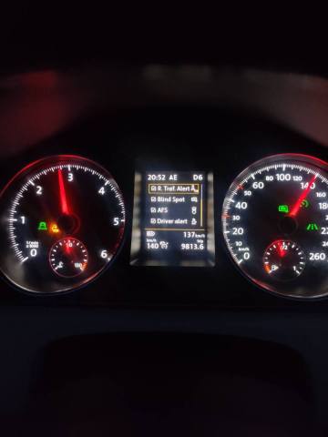

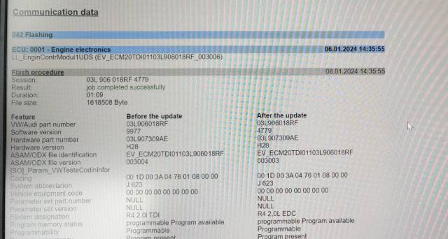

Am mai bifat inca un retrofit de care sunt mandru ca l-am realizat cu succes. Sign assist, am trecut de la camera 3AA la camera 3Q0, perfect functional acum sign assist, cum am trecut la unitate MIB, presupun ca si din cauza bordului 3D, nu mai afisa semnele de circulatie. Oricum aveam de gand sa schimb si acest modul ca sa fie in conformitate cu celelalte, incet incet ajungem la FULL MQB cu modulele pe platforma PQ. Intre timp am pus si softul de fabrica al masinii de la , deoarece nu mi-a placut cum functionau regenarile daca masina sta in oras. Erau cazuri in care ajungeam la fiecare 200 de KM sa isi faca regenerare masina, daca statea in jur de 2 saptamani in oras. Am studiat putin cazul si ca sa nu ajungem la o uzura a EGR-ului si alte componente, am constatat ca ar fi necesar sa trec la softul vechi. Dupa mai bine de 3000 de km cu softul nou, pot spune ca masina se comporta mai bine, regenearile in oras sunt undeva la 500 km, motorul suna bine, temperaturile sunt ok, ceea ce nu inteleg dar voi mai studia acest caz, astept aici si pareri de la cei care se pricep mai bine, daca merg lejer scot un consum de 4.7 ceea ce n-am mai reusit de cand am masina, dar scade temperatura la apa in mers si revine din nou la 90, scade pana undeva la 80 de grade. Am schimbat distributia si pompa de apa + termostat la cutie. La revizie am sa verific celalalt termostat.
am trecut de la 9977 la 4779 dupa cum se vede si in LOG.

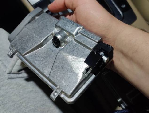

Pe urma am inceput pregatirea suportilor la camera 3Q0, deoarece este mai mica fata de 3AA sunt necesari 2 adaptori, pe care i-am facut la imprimanta 3D, pot face la comanda contra cost detaliile in PM. si va trebui ajustat si suportul de camera, de pe parbriz, ca sa incapa camera. Am pilit putin si din camera noua 3Q0, ca sa nu imi mai rupa suportul cel mic printat la imprimanta 3D, am stricat cam 7 suporti :)
646745958_WhatsAppImage2023-12-23at19_33.54_46d4a85f.jpg.ac6ec186a79969dc659674bdc8c15c2d.jpg1933650467_WhatsAppImage2023-12-06at18_02.58_dd97f9ca.thumb.jpg.4073eec1681bb195a24e59d05ee49294.jpg
IMG_20240309_144841.jpg.4a3fd66fb1c66c7ceac428d9d702d17a.jpgIMG_20240309_222845.thumb.jpg.3f17397c53357a9c436e7b72cc720859.jpg
am refacut pinii confirm diagramei, si am inceput setarea parametrilor, si codarea camerei 3Q0. Totul bine si frumos, s-au incarcat parametrii, masina vedea camera, doar ca din pacate camera avea o problema software, asa presupun... si nu functiona, ramanea mereu eroare pe diagnoza. Ca norocul am mai avut o camera disponibila, pe care am ajustat-o si am instalat-o pe masina. Totul bine si frumos, avem Sign assist 3q0 de MQB pe PQ 🤩
IMG_20240310_082230.jpg.1603ee4f7a43df1e4954f98ed7f6f20e.jpg690655720_2024-03-2020_05_05-DiagrameModule.xlsx-Excel.jpg.3e51fe6c01809e37ad66b7aa6190502a.jpg
43430885_WhatsAppImage2024-03-10at19_59.33_631f6f9f.jpg.c9524a7d3020567c14e2ed8a30e70ebd.jpg

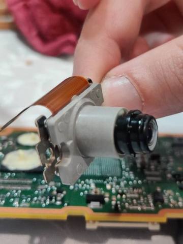

noroc ca nu m-am abtinut si am desfacut camera veche sa vedem ce are inauntru, daca cumva este vreo lipitura rece, si cred ca s-a stricat pana la urma camera mica din unitate. Ce este pacat la acet retrofit, ca nu iti da si un semnal acustic sau ceva atunci cand apare limita de viteza cum este la platforma noua, ca iti si afiseaza in bord in oricare meniu ai fii inainte. Poate pe viitor o sa avem aceasta notificare. cei care se pricep mai bine la computere de bord si le modifica. Dar overall sunt multumit de ce am reusit sa fac, si continuam mai departe. Multume module nu mai am de schimbat pe masina 🤣
IMG_20240310_215328.jpg.30667057779c02dbab6c2ee7e268dc11.jpgIMG_20240310_215354.thumb.jpg.36be88b4d98bbe1ec541a12d29d17877.jpg
am mai completat lista cu retrofit-uri :)
radare 5Q0 cu functia Rear traffic assist, radarele acum pornesc de la 15km/h

si m-am jucat putin cu ODIS pe memorii, am facut pe passat B7 DLA american Style, asa a inceput pasiunea pentru retrofi, a fost prima mea codare pe care am facut-o la prima masina ( a parintilor Jetta 2008) pe care am si invatat cat de cat VCDS

adrian_mm89
Ce turat e passatul tau la 140, eu la b8 2.0 tdi de 150cp cu DSG6 DQ250 am la 140 2200 ture. Am si un focus 1.6 tdci in 5 trepte si ala statea la 2900 ture in a 5-a la 140. Nu te enerveaza la drum lung mai ales pe autostrada? Oare de ce au ales asa un raport mai ales la motorul de 177cp?
Publicat (modificat)
La masinile mai vechi rapoartele cutiilor de viteze erau mai scurte, fata de modelele mai noi. Astea noi consuma mai putin, dar sunt mai lesinate :) Erau si exceptii, ca de pilda Octavia 2 1.6TDI, cu rapoarte foarte lungi si dinamica slaba.
