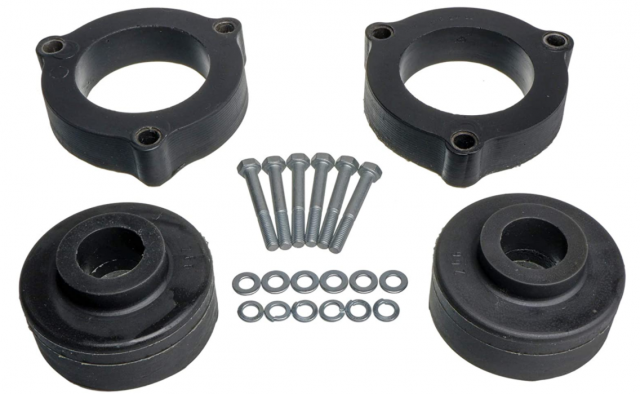

Doomy, asta chiar vroiam sa te intreb, oare merge kitul lift de la eibach pe care l-ai pus pe tiguan pe alltrack ?
chiar vreau sa o inalt putin :D

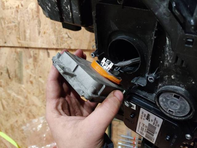

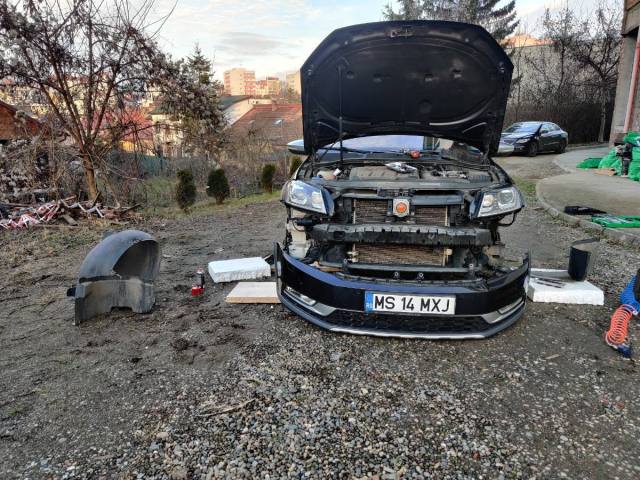

Astazi am incercat sa repar problema cu farul... din pacate a esuat ...
am mai curatat cu ocazia asta si excesul de frunze si mizerie de dupa carenaje
Am dat farul jos, am schimbat calculatorul 3D0 941 329 A cu unul 3D0 941 329 A
dar am observat celalalt calculator 8K0 941 597 B, care nu stiu exact ce face pe langa faptul ca da curent becului
ca este cam corodat, l-am desfacut dar nu am vazut sa fie vreun conector, condesator corodat
luni cand revin la munca, am sa caut unul daca avem, ca sa il inlocuiesc si acesta

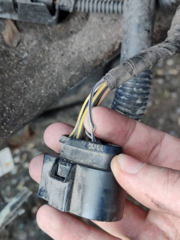

si am mai gasit la mufa farului inca un fir ciupit, pe care l-am remediat
din pacate chiar si cu firul refacut, am din nou aceea problema
ceva ceva am facut, ca am vazut ca daca sterg erorile, incep farurile sa isi fara reglarea
a trebuit sa o pun la loc, deoarece era noapte deja si nu mai vedeam nimic
urmeaza sa fac rost si de celalalt calculator, ca sa mai incerc

In teorie ar merge , sunt aceiasi platforma PQ46 , dar nu sunt facute arcuri din alt motiv pe passat.
Sa nu ai DCC ( suspensie adapttiva)  ca nu merge inaltarea pe aceste modele .
Inaltarea maxima SAFE este de doar 2cm  ->  de la 3CM in sus deja duci la capat planetara stanga fata care la automata e mai scurta. Trebuie masurat cu masina ridicata si apoi pe pamant sa vezi cum e unghiul . Daca planetara stanga fata e cu tripoda nu o sa mearga fara schimbarea acesteia .
Mai exista si adaptoare inaltatoare de la Tema4x4 sau noName-uri , recomand +2 si asa mergi la sigur.   Oricum diferenta va fi mare fata de ce ai acum.  Suna putin +2 dar ....astia doi in plus fac diferenta mare :cheers:
nu am DCC, fratele meu are pe Passat CC, si nu ii vad prea mult rostul, pentru mine acea dotare si sincer nici nu as vrea sa dau 700 800 de lei pe un amortizor :D
planetara pe care o am pe masina 3Q0 498 103 are tripoda
Am sa studiez putin cu adaptoarele acestea inaltatoare de la Tema4x4 sa vedem, 2CM sunt suficienti, si pe golf 7 alltrack amercanii din ce am vazut doar adaptoare au pus, nu stiu cate, dar nu cred ca au urcat-o mai mult de 2CM
2CM + cauciucurile mai carnoase, mama mama🤩

Intre timp, am rezolvat problema farului prin schimbarea lui
Cu ajutorul colegiului Florin, s-a descoperit ca farul a fost schimbat si pus unul care nu suporta schimbarea automata a fazei lungi
