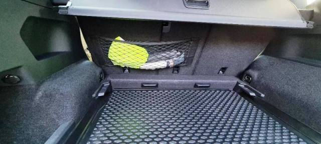

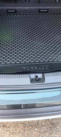

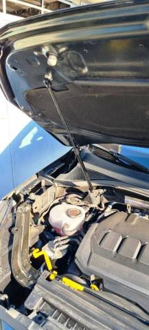

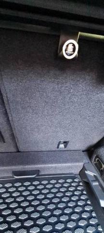

Buna ziua la toata lumea am deschis acest nou topic deoarece eu am facut cateva sa zic asa inbunatatiri masinii .

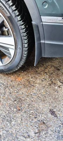

1)  Am montat aparatoare de noroi la roti

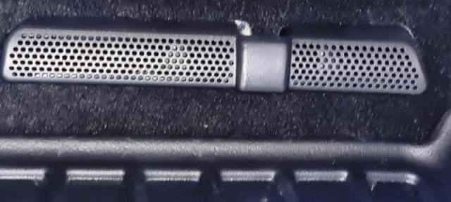

2)  Am pus o masca la gurile de ventilatie de sub scaunele fata
3)  O plasa care se prinde cu scai pe spatarul banchetei spate

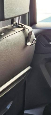

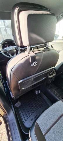

4)  Carlige de agatat pe scaunele fata spate
5) Covoras din ceva material plastic in portbagaj cu inscriptia Tarraco

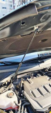

6) Am montat telescop la capota motor
7) Presuri de interior gen tavita

Ai pus un singur telescop? Eu cand am predat ateca m-am gandit sa le dau jos sa le mut dar m-am gandit ca nu se vor potrivi.
De unde l-ai luat?
Legat de aparatorile de noroi banuiesc ca sunt cele originale...

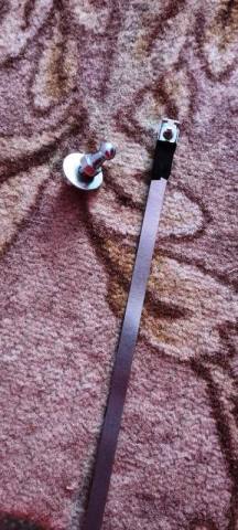

Salut ! Da l-am pus singur in pachet primesti si chitul de instalare vezi poza unde primesti bila care lipseste de pe capota . Tija metalica te ajuta sa ajungi si sa ghidezi piulita in dreptul gaurii din capota . Nu ai acces cu mana acolo . Am comandat tot chitul  de pe aliexpress . Aparatorile sunt cele originale dar gasesti mult mai ieftine pe aliexpress se potrivesc cele de Tiguan .

       Cum s-au potrivit plasticele de la gurile de ventilatie ?

@Adria_n Plasticele de la gurile de ventilatie au intrat la fix fara probleme
@AndreiSergiu1991 Nu am montat telescopul la capota de rusine, am montat pentru usurinta in deschiderea capotei . Nu mai ai nevoie de 2 maini sa faci treaba asta . Deschid capota destul de des verific antigelul , uleiul ,complectez lichidul de parbiz etc  dar asta chiar nu conteaza . Ideia este ca atunci cand umblu la compartimentul motor sa am un confort suplimentar care a costat doar 160 de lei . Nu am facut treaba asta pentru ce zic altii am facut deoarece  este mai practic si mai util . Am postat doar pentru a arata altora care sunt interesati ca se poate monta un astfel de telescop si de unde am achizitionat produsul . Este o reducere de cost penibila practicata de grupul WV mai ales la masini a caror pret trece lejer de 30 de mii de euro, Nu mai pun in discutie ca suportul de telescop din compartimentul motor exista instalat pe masina trebuie montata doar bila pe capota si telescopul .  Masina fiind asamblata pe aceias linie de productie cu WV Tiguan la Wolsburg aveau costuri mai mari sa modifice subansamblul in asa fel incat pe Tarraco sa nu mai existe acel suport asa ca l-au lasat acolo chiar daca nu au pus telescop. Tiganie mare din pacate in ultimii ani in industria auto disperati tot mai mult dupa profituri uriase .

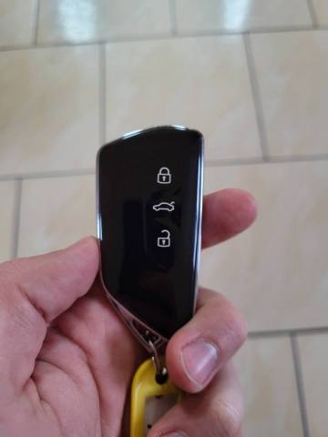

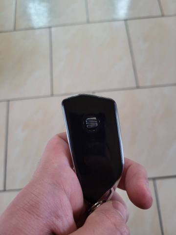

Salut. Am avut zilele acestea, în teste, un Seat Leon, model 2021 și mi-a plăcut foarte mult cheia acestuia(este exact ca cea de pe Golf 8). Credeți că există vreo posibilitate ca să putem muta electronica din cheia noastră în modelul acesta de cheie?
