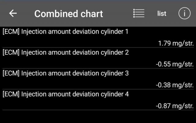

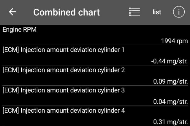

Dupa ce am citit acest comentariu, am facut si eu diagnoza si la rece (prima poza), la 2 minute dupa pornirea motorului, dupa ce accelerez un pic masina la 2.000 turatii..am 1,79 deviatia pe injectorul 1. Dupa 5-10 minute de mers normal, dupa ce se incalzeste masina, toate valorile revin al normal fie ca vorbim de relanti, accelerare sau mers normal (poza 2).
Am aratat poza cu deviatia de 1.79 unui mecanic si mi-a zis direct ca e dus injectorul 1 si ca trebuie schimbat 😅.
