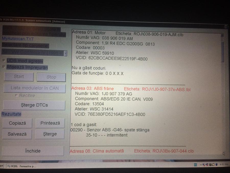

Am un golf IV,4x4 si dimineata(numai  cand este rece) se aprinde abs!
Dupa 1km si o repornire se stinge!
Am pus testerul si apare 00290-senzor abs-g46 spate stanga 35-10---intermitent
Pe grup 001 arata ca citeste viteza toti senzori in acel moment
Pe grup 002 g47=2 km/h,g 45=1km/h,g46=3km/h,g44=1km/h
Cand pornesc dimineata toate au  255,0 km/h
Va multumesc!

Nu scrie doar atat:
Mai trebui sa caut prin alt loc?
Am desfacut mufa si curatat cu sprai contact,fac teste de 3 zile si defectul persista numai dimineata!
Modificat de jantorero

Ti s-a spus sa postezi aici tot ceea ce apare pe VCDS pe ABS.
Apare doar atat:
Exact cum am scris,eroarea aceasta apare doar dimineata.
Dupa 2,3km ,oprit motorul si repornit,abs functioneaza,martorul stins si eroarea nu mai apare pe vcds!
Rareori in mers cand franez mai brusc,se aude pompa de abs facand galagie(cca 2min)pedala frana se intareste ptr o perioada scurta si martorul abs se aprinde (dar  nu da alta eroare pe vcds)

DA, exact cum spuneam, fa diagnoza cu o interfata mai " buna". Care sa spuna ceva despre acel senzor, daca este defect electric sau mecanic sau semnal implauzibil.
00290 - ABS Wheel Speed Sensor Rear Left (G46): Signal Outside Specifications
00290 - ABS Wheel Speed Sensor Rear Left (G46): Electrical Fault in Circuit
00285 - ABS Wheel Speed Sensor Rear Left (G46): Mechanical Malfunction
Alt tester 2 coduri
00270 senzor abs-g46-spate stanga
16-00 semnal in afara limitei de toleranta
00290 senzor abs-g46-spate stanga
04-10-defect mecanic-intermitent
Exact asa scrie,nimic mai mult.
Asa, da. Ai de schimbat rulmentul de pe stanga spate.
Asta spune acel defect mecanic.
