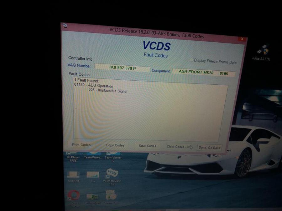

Salutare, mi.au apărut în bord urmatoarele becuri: abs, esp, frână de mana si volanul..consultand un  electrician am primit verdictul senzor abs dreapta spate "tehnical problems" mai exact dupa cateva teste facute banda magnetică întreruptă...treaba buna pana aici...schimbat rulment pus tester din nou..aceeași problemă...am trecut la verificarea  firului de la modul oana la senzor si a reieșit că e ok...A mai rămas modulul esp de verificat insa am fost foarte dezamăgit de profesionalismul service.ului..Ce părere aveți de problema?
Am atasat poza.
Sunt din Constanta..m.ar interesa un service competent  din oras care sa nu mai meargă pe "bajbaieli".
Multumesc anticipat.
Am uitat sa mentionez ca e un b7
posteaza eroarea asa cum apare pe tester.

Posteaza erorile asa cum apar pe tester, masoara firele dintre modulul ABS si senzori.
Dacă ai mers cu ea și nu se sterge eroarea, verifica siguranțele și cablajul. Dacă sunt ok, alta pompa ABS
LA eroarea lui nu se pune problema de lipsa alimentare, scapa doar cu schimbare modul ABS.
Posibil, trebuie sa verifice, cel mai bine, înainte de inlocuire
