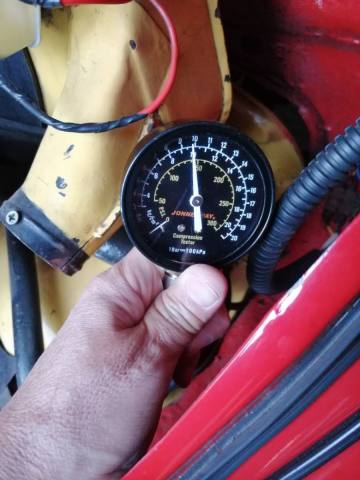

Dupa o vara fierbinte, in care am mers 300 km, mai mult prin oras, am zis sa i fac o revizie scurta.
Motor de 1300 cmc, compresie 10 pe oricare piston.

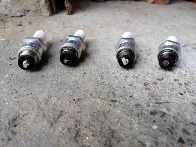

Problema e la culoarea bujiilor.
Bujiile nr 1 si 3 au electrodul alb, celelalte 2 si 4 sunt cafenii (normale).
Masina trage in parametri, 100 km/h la vale 😂
Daca apas brusc acceleratia in sarcina, (viteza a 2 a sau a 3 a) pocneste in toba apoi e ok.
Daca o iau incet, nu am probleme.
Cred ca e amestecul slab, dar de ce e ok pe 2 si 4? Cel putin dupa culoarea bujiilor.
Multumesc ptr raspunsuri.
Posibil sa fie ceva pe partea de aprindere, bobina de inductie, fise. In trecut am patit ceva asemanator tot cu un motor de 1.3 numai ca era pe un fiesta, avea aceleasi simptome, lenes si incepuse sa consume c-am mult, am gasit bobina de inductie fisurata, dupa inlocuire panarama sa trezit.
amestecul e usor sarac si delcoul e muci.
cam asta e...
Delcoul e nou - chinezesc / BBT . Am sa incerc cu un 009 pe viitor, dar sa crape asta de tot.
