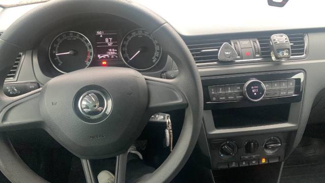

salut,
acesta este bordul meu, urmeaza sa achizitionez si o unitate android ca sa inlocuiesc unitatea media centrala.
eu am pe masina computer de bord, dar ma intereseaza CC si volan cu comenzi...intre timp am gasit un volan impecabil, dar din pacate nu se potriveste perfect airbag-ul, ramane un spatiu neacoperit in parte de sus a volanului

nu lua cu android.. ia mai bine un rcd330/360 si cu rama adaptoare. Cauta modelul de Polo 6C si asa vei avea si datele de pe bc si setarile disponibile. vezi poza attach. Am un coleg ce a optat pentru aceasta unitate si e destul de multumit.

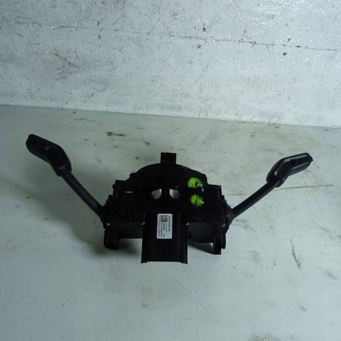

Intre timp am gasit si codul comenzilor pe volan compatibile. Din pacate la tine fiind volanul de plastic cred ca va trebui schimbat tot volanul. - 3V0919719E.2016528237_mqbpolo6c.thumb.png.03d2f6be147b02edd08ecdb3d0ab073b.png

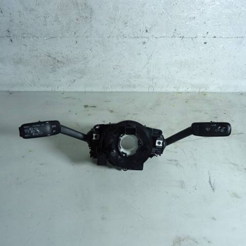

tot rasfoind am gasit si codul de piese pentru grupul de manete, care sa suporte tempomat, fara bc, fara stergator spate, si cu support mfsw.
- 2Q0953507AS
2Q0953507as.thumb.jpeg.f22d363ffc69bec129d8404c53b52eb6.jpeg2Q0953507as_front.thumb.jpeg.3e0171d3d22cc32b01497e6cd6b97a68.jpeg
