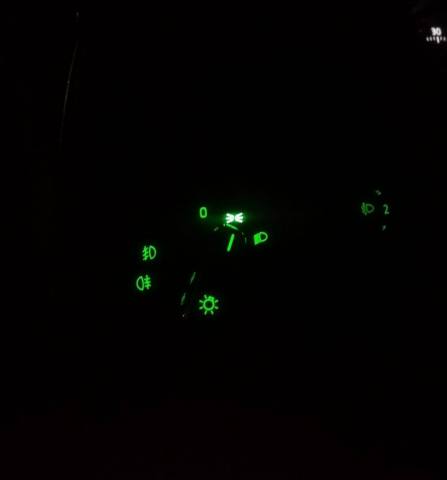

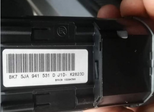

Va cer ajutorul in urmatoarea problema (masina este a unei cunostinte)  - la o Skoda rapid 2013 diesel 1.6 tdi 105  ,  doreste sa schimbe blocul de lumini din prima poza cu cel din a doua poza, pentru a beneficia de proiectoare.
Problema este ca acum pozitiile se aprind doar daca butonul este rotit pentru faza mica si doar daca are contactul pus . Trebuie cumva facute codari pe undeva cu testerul sau sint butoanele incompatibile?
Mentionez ca inainte a mai incercat cu un alt tip de buton iar acum nu ii mai functioneaza ledurile de la geamuri si inca de la ceva (nu mai retin).
Modificat de alinfa
asezare gresita in pagina
Intra pe 09 bcm si vezi ce poti rezolva din codari.
Clar sunt diferite, trebuie verificate PN urile, sa vedem pt ce piete sunt
Multumesc de raspuns.
M-a anuntat acum ca a rezolvat, mi-a zis ca a gasit arsa acea siguranta care se pare ca raspunde de  ledurile care nu mai functionau , a inlocuit-o si acum ii functioneaza tot, exact cum si-a dorit.
Se pare ca e o siguranta de 5 A, dupa cum am inteles. Bine ca s-a rezolvat.
Insemna ca nici inainte de schimbarea blocului de lumini, nu functionau...
