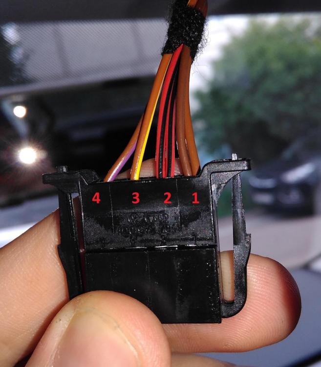

Salut, vad ca e liniste pe aici, a montat cineva o plafoniera W8 pe Rapid ? Ma intereseaza mufele, configuratia firelor, am observat ca la plafoniera care e acum pe masina este mufa cu 7 fire, nu cu trei cum aveam la octavia.Am si microfon acolo.  Mersi anticipat daca ma poate ajuta cineva sa fac conversia.
Cam asa arata plafoniera actuala , si trebuie sa rectific, e cu 4 pini nu cu 7.Ma rog, sunt si cate 2 fire intr-o mufa, dar a-ti prins ideea.ThksIMG_20190521_195746.jpg
Modificat de dakul77
Am rezolvat, am gasit pe un site rusesc
   Multumim mult pentru informatia pretioasa pe care ne-ai dat-o. Daca o sa vrea cineva sa-si puna plafoniera de W8 o sa stie.
Da.Pentru cei care nu au timp sau nu stiu pe unde sa caute, problema se rezolva astfel:
   Se cumpara plafoniera W8 de pe vreun site ( cunosc unul dar nu stiu daca am voie sa il spun) si folosind schema de mai jos , se pot cositori firele direct pe pinii plafonierei.  c0c3536s-960.jpg.8e1e55000ee1ce878ed1bea67c710ea0.jpg
  Se cumpara un conector 191 972 714  si 2 cablaje cu pini  000 979 226E,  si se fac legaturile.Nu lasati cablajul mai lung de 20 cm ca va incurca.1803536s-960.thumb.jpg.754992f77b590773f399c7928f19f4da.jpgwerex.PNG.812485d71af4a2c1c9bb68df0af80bd9.PNGcp.jpg.10cb0fb40396cfb3d2ef3e5a3d79cae8.jpg
  Va trebui sa taiati din plafoniera, zona incercuita, altfel va lovi in suportul de ochelari.2403536s-960.thumb.jpg.6b682e1a5ea18d0e3308748669081c10.jpg
Rezultatul final arata cam asa, doar conectorul e cel care l-am aratat mai sus.DSC_02611-1024x768.thumb.jpg.c2472d4c2e9aa81055ee89cb04521487.jpg
Pinul 1 de la plafoniera se leaga cu un scotch lock de firul de la blocul de lumini, cel din dreptul pinului 17, culoare gri cu albastru , sau la bricheta, care se aprinde doar la
punerea contactului.Scotch lock arata cam asa:scotchff.PNG.a6891c671072027b5b51362966d36985.PNG
Cam asta ar fi, fiecare isi face modificarea pe propria raspundere, daca umblati la instalatia electrica a masinii sunteti singurul responsabil.Va sfatuiesc sa lucrati cu atentie.Numai Bine !drggf.PNG.d22e9e0047503d1c17d9c3ff7c9225af.PNG

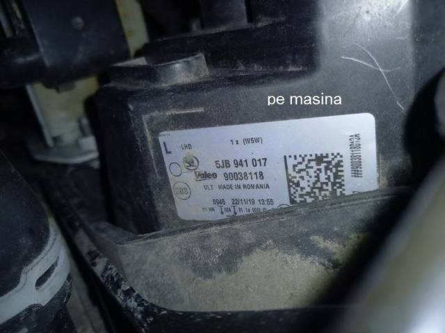

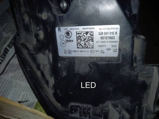

Am montat pe o skoda rapid din 2018 faruri bixenon. Montat, codat, adaptat. Toate functiile sunt ok mai putin semnalizarea cand motorul este pornit. Are un efect de palpaire rapida pe durata activa a semnalizarii. Cu motorul oprit semnalizeaza normal. Erori nu am. Semnalizarea, pozitia si DRL sunt pe aceeasi conducta luminoasa, led-uri albe si galbene. S-a mai lovit cineva de problema asta ?
Modificat de ady2006
Nu cumva farurile originale aveau semnalizarea cu bec incadescent?
Daca da, ar trebui vericate codarile pentru semnalizare.
Bineinteles ca aveau semnalizare pe bec incandescent si nu pe led. Cum si pe faza lunga aveau halogen si nu xenon. Am rezolvat problema si totul functioneaza normal. Am insistat in meniul adaptari de la bcm pana am gasit o varianta ok.

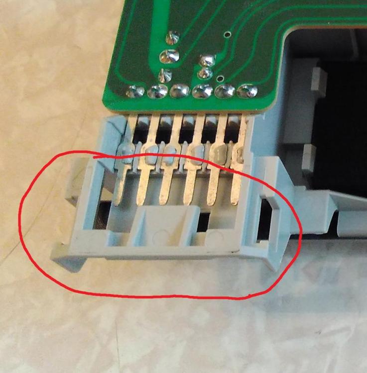

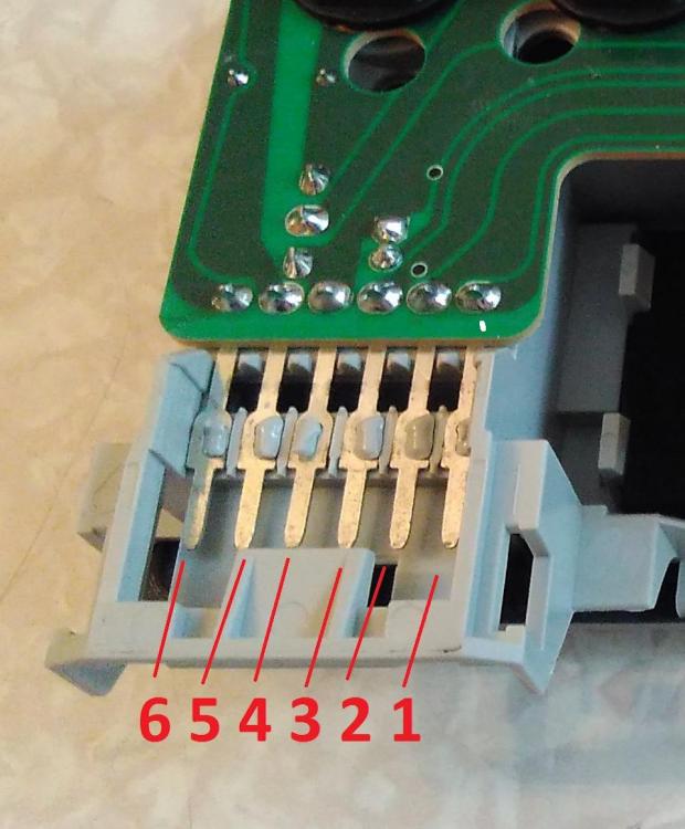

Salut. Vin cu o intrebare vis-a-vis de inlocuirea butonului pentru faruri, fara functia auto, cu un buton cu aceasta functie: daca butonul meu are, in spate mufa mica, nu mare, cum am vazut in majoritatea anunturilor, pe Aliexpress, pot face inlocuirea? Gasesc si cu mufa mica sau trebuie inlocuita mufa mica, cu una mare? Multumesc pentru raspunsuri.
Găsești kit care conține un modul și butonul cu mufa mica. Nu merge cel cu mufa mare la tine, e pt platformele mai vechi
