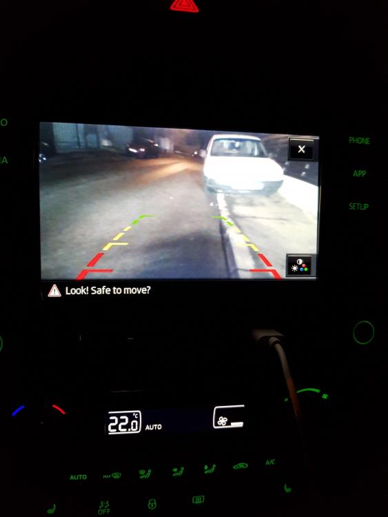

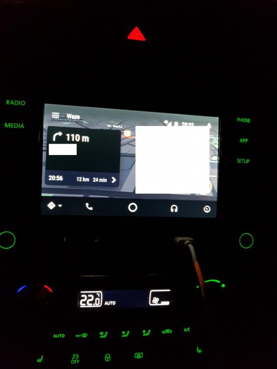

Am facut si eu retrofit la RCD330 varianta cu Android Auto, Car play si Mirror link la pachet cu o camera marsarier.
Ca o concluzie, merge perfect, recomand cu tarie. Functioneaza inclusiv Waze-ul in timp ce merge masina ...

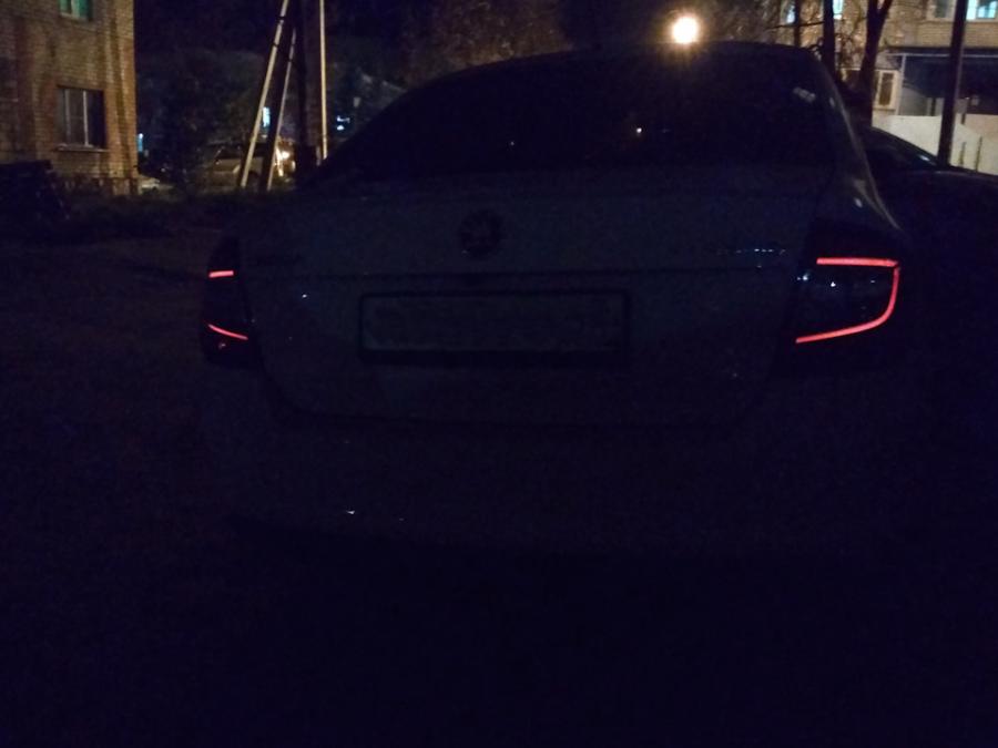

Ar mai fi o "chestie" la acest retrofit cu stopuri LED FL pe care uni pot sa-l considere dezavantaj, in sensul ca, lumina LED dupa oprirea masinii si inchiderea acesteia, LED-urile acelea de pe stop mai functioneaza cca. 30-40 sec. la cca. 10%. Nu sunt convins ca pe Rapid FL se comporta la fel din cauza ca este platforma PQ25+MQB unde si tipul BCM-ului fiind diferit.

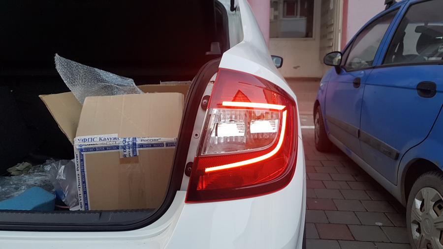

Poza mai jos cu efectul de 30-40 sec. la 10%.

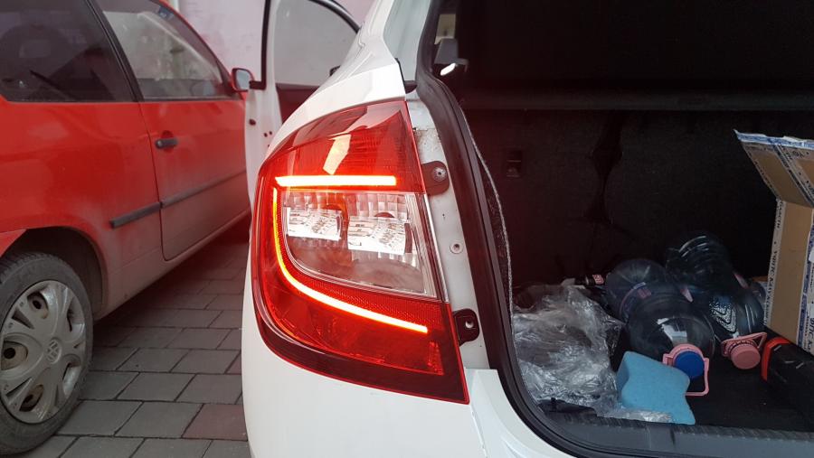

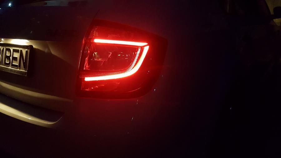

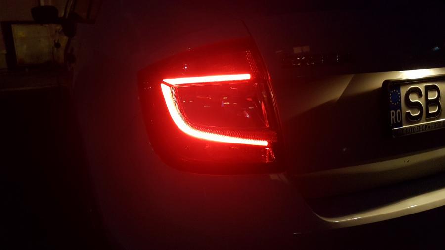

Stopurile LED FL au fost montate si codate, poze mai jos.
Codare: 09 Centr. Elect. (BCM -087) - byte 18, bife pe 0, 1 si 6. Dupa luarea contactului si intrararea masinii in sleep, la urmatoarea pornire dispare eroarea bec ars din bord.

@dionescux In Germania pe eBay (<- link) costa 275 de euro, eu am dat pe ele 117 euro noi noute in tipla full echipate cu becuri cu tot, plus transport vreo 22 euro, din Rusia (nu am platit nici vama la ele, dar mai aveam unpic si mi le retinea in vama ca eu le-am spus ca omu le-a dat jos de pe masina si mi le-a dat mie iar vamesu a zis ca mie imi par noi astea :)) ).
Nu am mai trebuit decat sa le dau pe cele vechi jos si sa le pun pe astea noi fara sa fac vreo modificare la cablaj sau mufe (plug&play) si codat :)
Un LE la postarea cu retrofitul la stopurile LED FL.
Ambele stopuri (stanga/dreapta) au becuri de ceata montate, dat fiind faptul ca la masina mea, cel putin, se aprindea, pe stopurile vechi doar becul de ceata din stanga, bineinteles ca si la stopurile LED FL se aprinde tot cel din stanga, dar prin tragerea unui fir de la stopul din stanga de la becul de ceata la stopul din dreapta la becul de ceata (are un pin liber pe mufa), pot fi aprinse ambele becuri (stanga/dreapta) de ceata, acestea sunt in partea de jos si sunt mai inguste formele decat la vechiul stop. Arata mai frumos cu ambele becuri de ceata functionale decat cu unul singur.

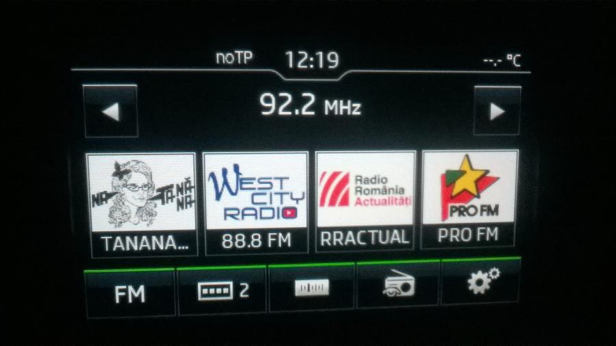

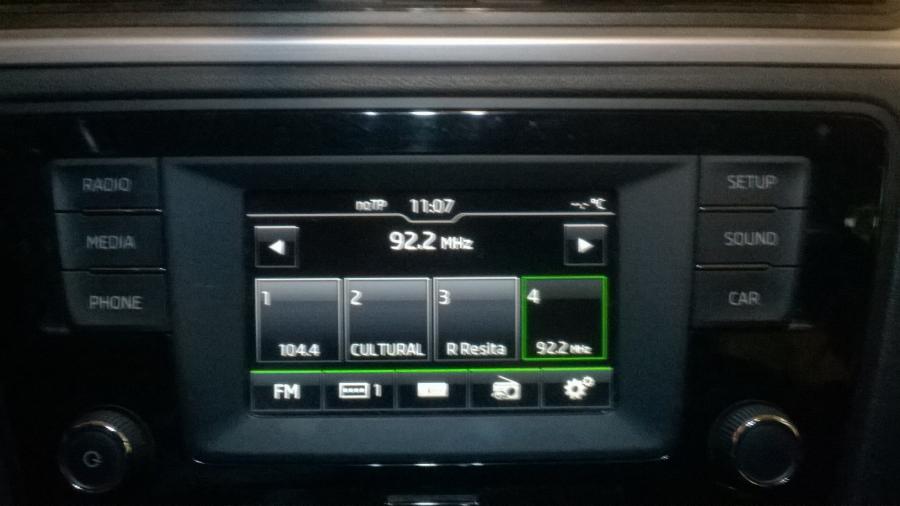

   Pentru cine are Swing Mib II si vrea sa-i imbunatateasca gratis aspectul cand este pus pe radio, se pot descarca logourile statiilor de radio de aici:  https://updateportal.skoda-auto.com/   Asa arata ecranul pus pe radio inainte:   initial.thumb.jpg.f42c19a749fea8f96a22d0e03d518aad.jpg
Am bagat VIN-ul masinii, am ales ce aparat am, am descarcat logourile statiilor de radio din Romania si am pus pe SD card logourile imprastiate, dupa ce le-am deszipuit. Dupa ce am pus logo-urile, asa arata ecranul:    cuLOGO.thumb.jpg.6dc423b86b773536e9c066f3a7bc3d40.jpg
   Nu stiti, se mai poate face ceva deosebit cu SWING-ul asta ce nu scrie in carte? Cand telefonul este folosit pentru navigatie, aud in boxele masinii indicatiile. Cer prea mult sa arate pe SWING MIB II ecranul telefonului?

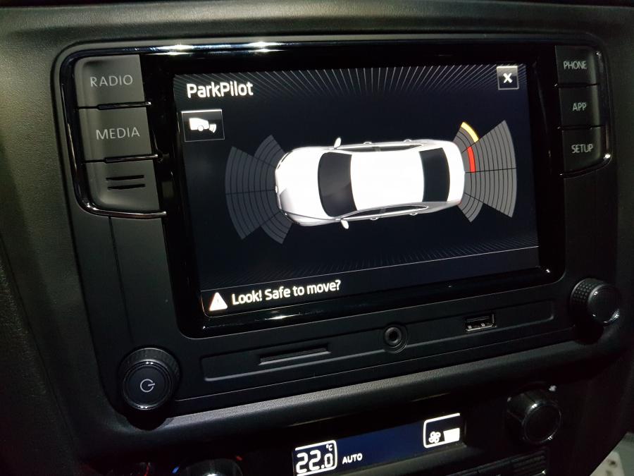

A montant cineva camera de marsarier pe Swing Mib 2 ? Este posibil?
