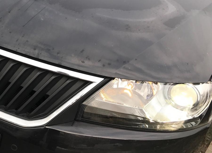

2) Xenon (de origine):
 - am luat de pe net, o pereche de faruri de origine, de pe o masina ce avea xenon (cost 300 RON x2). Farurile au lupa iar conectorul este acelasi cu cel utilizat la farurile cu halogen
- 2 becuri Xenon de origine - luate de pe superskoda (aproximativ 180 Euro amandoua,transportul inclus). Becurile au tot ce le trebuie incorporat in fasung(modelul D5s).
Montajul a fost plug and play, fara nici o modificare la instalatia masinii,  cu mentiunea ca a fost necesar sa se scoata bara din fata, iar schimbarea farurilor s-a facut la Metrotehnica, tot din motive de garantie.
Skoda Rapid nu are auto leveling, dar exista optiune de spalator de far. Ideea este ca becurile au 2000 lumeni si conform legislatiei europene, producatorii nu sunt obligati sa-si doteze masina cu autoleveling si spalator de faruri, decat daca becurile au mai mult de 2000 lumeni. Deh, cost savings la Rapid ...

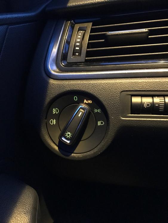

3) Senzor lumini
- am comandat de pe aliexpres, un comutator de lumini cu senzor inclus (aproximativ 50 USD cu transport cu tot). Montajul ar trebui sa fie tot plug and play, va tin la curent cand ajunge.

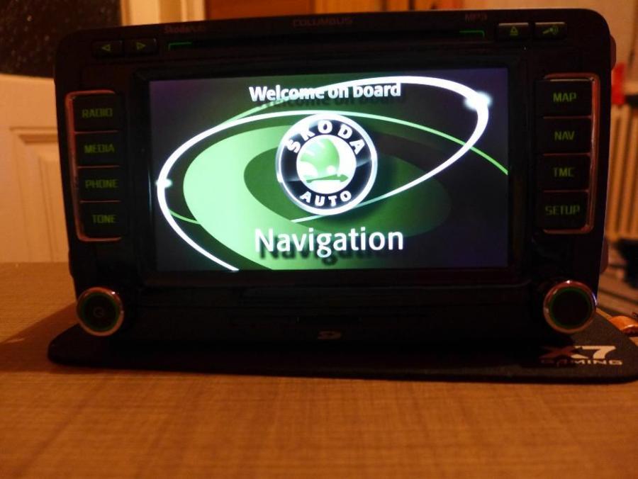

Am si eu o intrebare legata de sistemul multimedia de pe Skoda Rapid,este vorba de skoda rapid 1.2 tsi /2014 care a venit dotata cu radio cd standard ''Swing'', se poate pune sistemul de navigatie rns510 care este pe Octavia 2 Facelift(cum e in poza de m-ai jos)?
Am vazut ca exista rama adaptoare pentru ea insa nu stiu daca este compatibila 100%

Eu pe masina din semnatura am pus rcd 510. Plug&play
Am montat Rns510 Columbus pe Skoda Rapid 2015,a fost nevoie de rama adaptoare cod OEM:5JA858415 si antena Gps pe care am pozitionat-o langa stalpul dreapta cat mai aproape de parbriz.Pozitia indicata este foarte corecta la fel si vizibilitatea satelitilor.
Dupa codare,afiseaza pe maxidot info Navigatie prin bifarea protcolului Bap.
Poti sa pui ceva poze? Ti-a aparut si partea de consum, condus eco, etc?
Din pacate nu am facut poze...insa rns510 din cate stiu eu nu stie sa afiseze pe unitate astfel de informatii insa comunica cu clusterul pt partea de navigatie si audio.
Modificat de mrn_smn
  On 09.01.2017 at 14:47, dionescux a scris:
Expand
din pacate nu exista asa ceva, la RNS 510.... tu vorbesti de unitatile media mai noi, alta mancare de peste, alte modele/masini

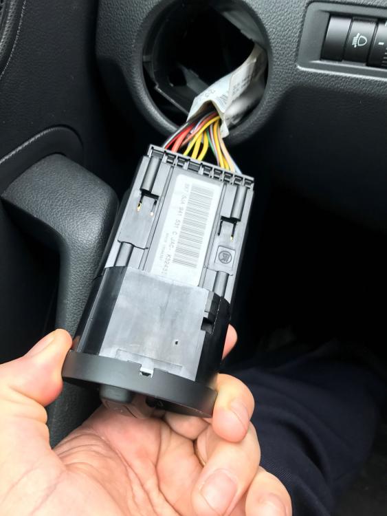

Bun, am primit si comutatorul de lumini cu senzor. Priceputi chinezii astia, merge brici. Cand se intuneca, aprinde luminile, cand e lumina, le stinge. In plus, are functia de comming home si mai are si tunnel mode (aprinde luminile fara delay cand se face brusc intuneric)
Total 50 usd. La vama, nu m-au intrebat nimic.
Ps: vedeti ca cel putin in cazul meu, blocul de lumini avea un connector de dimensiuni mari (la chinezi sunt doua variante, cereti conectorul mare)
Modificat de dionescux
Spune te rog, senzorul de lumina unde l-ai pozitionat?  A trebuit  sa activezi cu vcds?   Eu becul de ceata spate il aprind prin tragerea comutatorului,  acum vad ca e pe lateral, functioneaza ok?
Am gasit la noi, nou, cu 3 luni garantie, tot chinezesc, 260 lei cu tot cu transport.   Cred ca ma bag si eu.     Drl la tine se stinge cand  e pe auto si se face seara? sau ramane si el aprins?
Salut.
Senzorul de lumina l-am plasat la baza stalpului,  pe bord, nu este foarte vizibil. Nu trebuie activat nimic, totul este plug and play. Am schimbat blocul de lumini cu totul, iar senzorul este legat direct in noul bloc de lumini.
Nu am incercat farurile de ceata, dar tot pe lateral le aveam desenate si inainte.
Later edit: drl se stinge pe auto cand se face seara.
Iti dau pe pm link de unde l-am luat eu. Vezi versiunea de conector, si culoarea iluminarii. Eu la noi am gasit doar pe rosu, cu connector mare.
@dionescux, cum vezi acum noaptea cu noile faruri?
Nu exista termen de comparatie. Daca ai posibilitatea sa-ti montezi, go for it...
