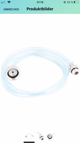

Am folosit furtunul din poza, sunt si pompe cu tot felul de adaptoare insa eu am luat ceva simplu.
Se potriveste perfect la sticla originala de ulei de cutie de la VW
Am inteles, deci prin gravitatie, multumesc mult pentru lamuriri! :)
