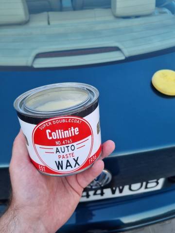

La exterior am aplicat un strat de ceara Collinite 476S, un tratament hidrofob pentru geamuri, curățat si hidratat chederele și balamalele. Iar la interior a primit un set de covorașe dedicate din cauciuc.

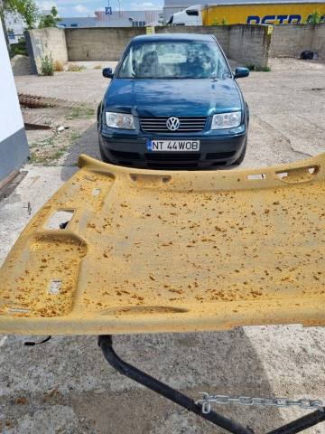

@Nenciu Victor ai presimțit ceva! A fost făcut și refăcut plafonul, inclusiv stâlpii datorită diferențelor de nuanță a materialelor (nou/vechi). Însă departe de un rezultat pe măsura așteptărilor mele... Cel mai probabil voi achiziționa alt plafon/ stâlpi ce vor ajunge la un alt atelier! Încă sunt în dubii dacă să folosesc ,,alcantara,, 🤔

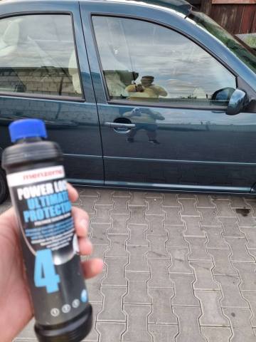

La începutul primăverii am bifat o scurtă și necesară sesiune de detailing la exterior, și anume: aplicat un strat de sealant Menzerna Power Lock, urmat de 2 straturi de ceara Collinite 476s, un tratament hidrofob al geamurilor și un dressing pe plastice și chedere!

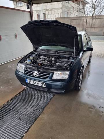

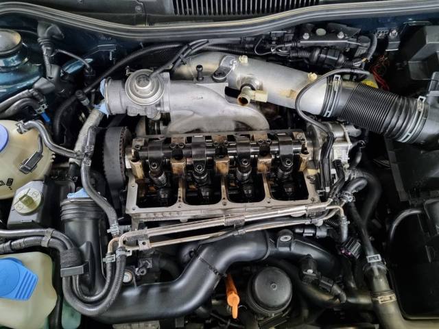

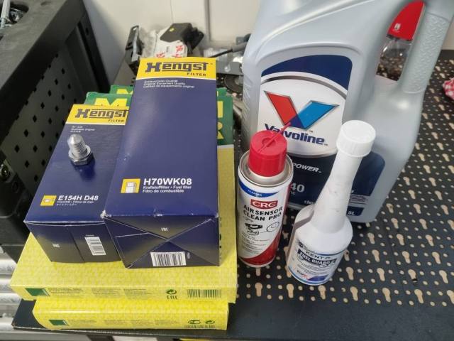

Am bifat și o revizie la motor (10.000 km și 10 luni de la precedenta, cu un consum de ~400ml de ulei), ocazie în care au fost remediate și niște pierderi ușoare de ulei prin înlocuirea garniturii capacului axei cu came, garnitura bușonului de umplere ulei, pâlnia de umplere ulei și al o-ringului de la cablajul injectoarelor.

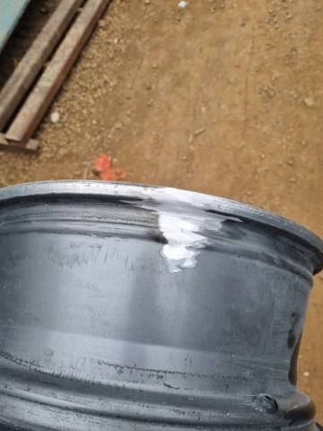

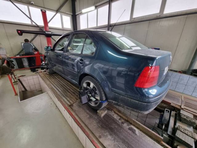

Tot în primăvară au fost înlocuite anvelopele de vară cu unele Pirelli P Zero și verificată geometria roților. La scurt timp după operațiune am avut ghinionul de a fisura o jantă, jantă ce a ajuns să fie sudată... așa că am completat lista căutărilor cu încă un reper! Listă ce devine tot mai greu de realizat, (de găsit repere OE intr-o stare decentă).

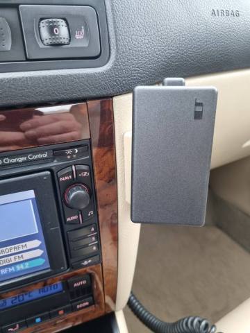

Am reușit sa găsesc codul unui reper OE dorit de ceva timp, și anume capacul ce acoperă suportul telefonului, sau ce mai rămâne din el după renunțarea la telefon. Comandat și montat! Acum așteaptă lipirea unui magnet pe interior pentru a susține telefonul de zi cu zi:icon_bounce:

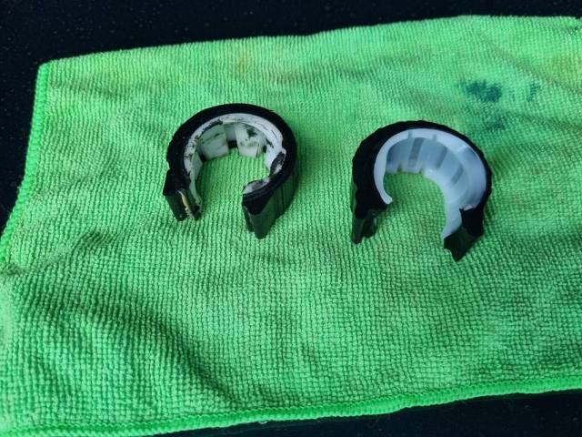

Și cel mai de efect ,,upgrade'' , bucșa de la schimbătorul de viteze! ~40lei OE & 10min de muncă, cu totul alt feeling nemaiavând joc în schimbător!

Pai si poze cu "nereusita lucrare" cu plafonul?
Bucsa schimbatorului este universala? Se potriveste si pe timoneria de 5 trepte? Are un cod?
în urmă cu 2 ore, Silviu_WOB a scris:
ai gasit garnitura care sa se aseze bine acolo ? Ca eu nu am gasit, toate erau mai subtiri si se asezau extrem de prost pe capac, fapt ce facea sa curga rau de tot la colturi, in spatele motorului.
@Emy D Am folosit Elring (ce am găsit imediat pe stoc)! După 3.200 km e totul uscat și nivelul pe jojă neclintit!

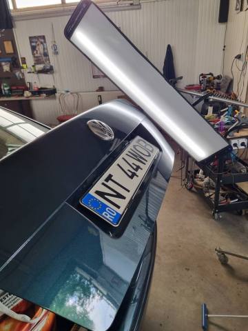

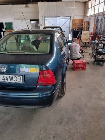

Între timp a beneficiat de o ședință la PDR în care au fost remediate mare parte din îndoituri!

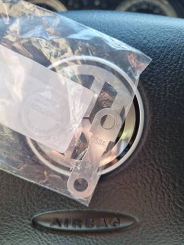

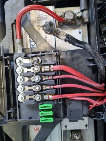

Bine-cunoscuta problemă din cutia de siguranțe de pe baterie nu m-a ocolit!
3.thumb.jpg.aa4d195cf5b5438df0bac1b3875446a7.jpg4.thumb.jpg.7efa5c52c1afc3582b593f3bde4fe64e.jpg
Curățat, înlocuit siguranța și cositorit papucul. Urmează un panou nou!

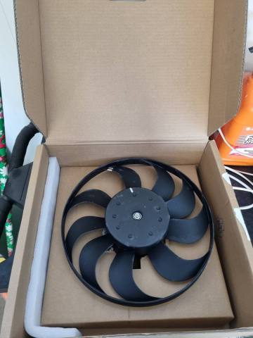

Înlocuit ventilatorul mic (de climă) cu unul Nissens!

Nenciu Victor
schimba cablul cu totul! Cel de la sigurante, cel negru ... Se duce sub baterie si se imparte in 2 din ce imi amintesc, unul duce spre alternator si unul spre borna ... Cablu de sudura de 25mmp de la dedeman, papuci de 25mm ( 4 buc ) si s-a rezolvat problema ... Am avut si eu probleme si am pus de 25 mmp dar de 16 mmp am impresia ca incape la fix, la mine a trebuit sa decupez din cutia cu sigurante ca nu incapea papucul :D

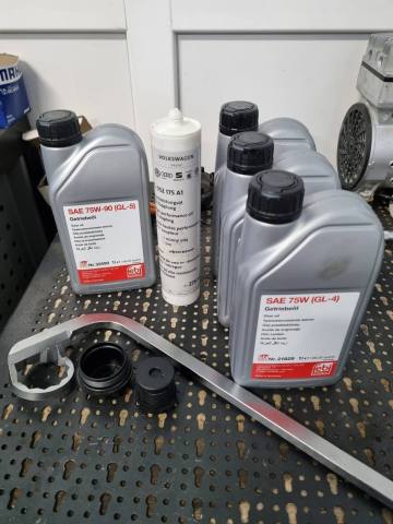

Am bifat înlocuirea uleiurilor în cutia de viteze + cutia de transfer, diferențial spate și Haldex!
Am mers pe ulei Febi pentru cutie și diferențiale, iar pentru Haldex ulei + filtru OE!
Chiar daca uleiul în cutia de viteze avea ~15.000 km și puțin peste 1 an de când fusese înlocuit odată cu schimbul de ambreiaj, o fi placebo sau nu, dar intră mai lin în viteză:Driver:
