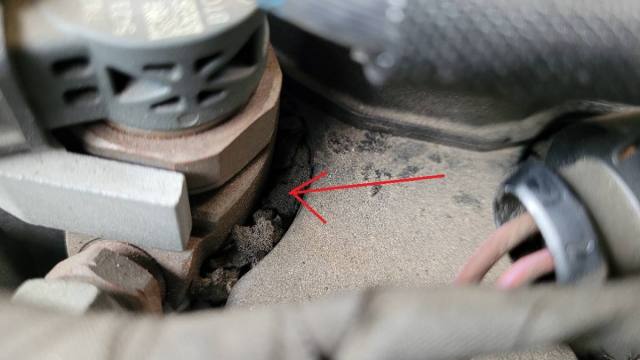

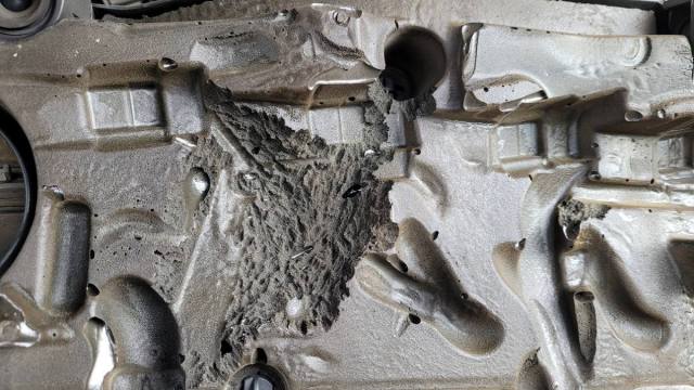

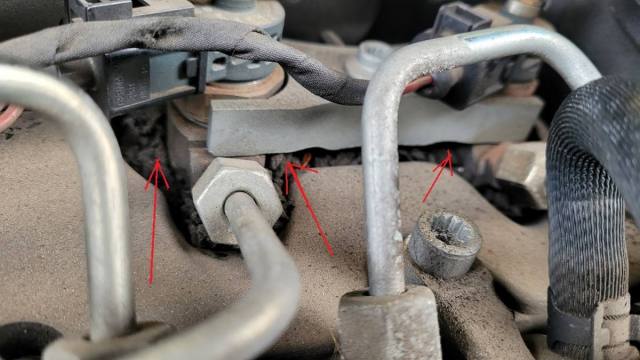

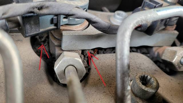

Nu am mai prins lumina in ultmele zile cand am ajuns acasa sa mai pot analiza cate ceva insa azi am ajuns pe lumina la masina si am avut parte de o surpriza neplacuta. Se pare ca un animalut a incercat sa-si faca culcus la cladurica pe motor. Capacul motorului este mancat pe dedesupt intr-o arie (din acel burete mai dur) asa cum e poza atasata. Toate acele bucatele roase/rupte din burete au ajuns in jurul injectoarelor. Nu stiu daca au fost carate de animalut sau prin simpla gravitatie... Se vad in foto pe marginea injectoarelor.
Din fericire nu vad alte urme de ros nici pe tubulatura nici pe fire. Buretele a fost mai moale :) si s-a limitat doar la desert!
Deci..pare ca trebuie sa revin la injectoare..

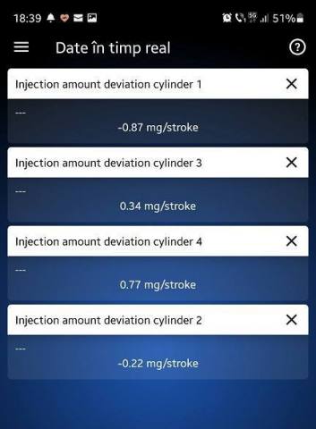

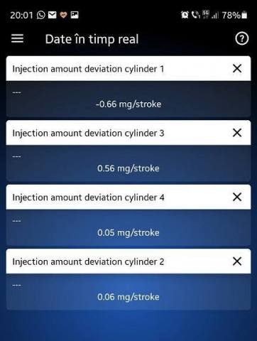

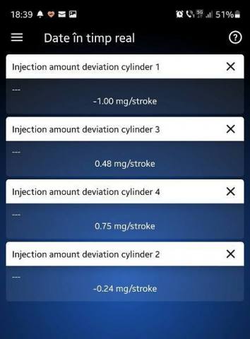

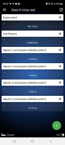

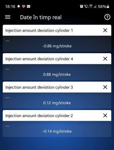

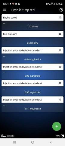

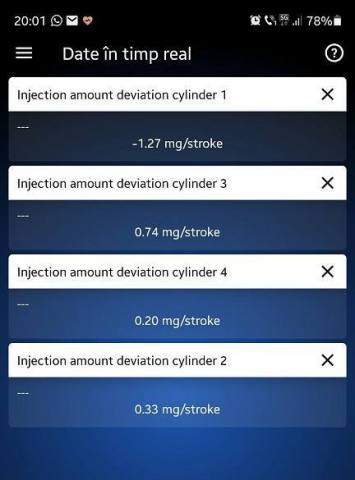

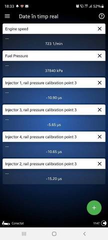

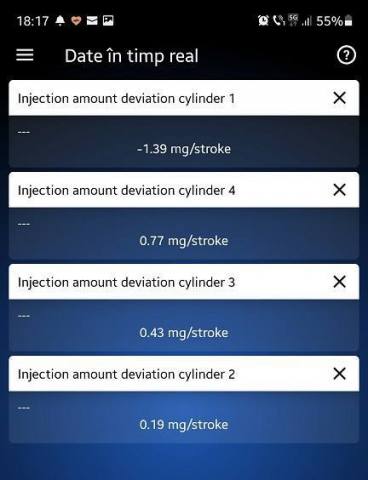

Revenind la injectoare:  Nu am VCDS, am OBDeleven.
Nu sunt cunoscator, am incercat sa prind cam tot ce am gasit legat de injectoare ca date si compensari. Sper sa fie relevante si sa fie interpetate de cineva cunoscator..
Daca e nevoie de alti parametii va rog sa-mi scrieti care sunt si revin.
