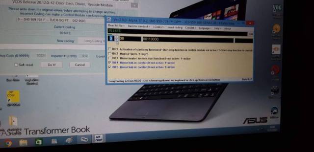

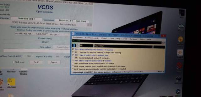

Buna ziua ,am urmarit topicul si eu am aceleasi calculatoare de usi ,respectiv 5N0959701F,5N0959702F, am vrut sa montez oglinzi rabatabile electric dar nu eram sigur ca vor accepta calculatoarele functia de pliere cu toate ca pe vcds apare functia de pliere ,oare sa fie tot aceasi problema si necesita inlocuirea lor ? Atasez si poze

Poti coda si incerca. De regula, necesita inlocuire.
@Scotianu iti trebuie calculatoare de usi 5n0 959 792C cu 5n0 959 793C  acestea au si functia de Puddle Light  si cea de pliere oglinzi .
Tu ai Puddle Light pe 5N0959701F,5N0959702F ale tale? eu cred ca nu.

Ciudat ,  dar totusi nu cred ca merge rabatarea oglinzilor pe  calculatoarele cu 701,  702.

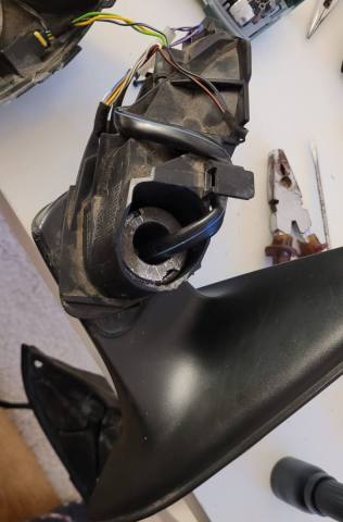

Stiti cumva cum se poate accesa motorasul ce pliaza oglinda? Practica cum se desface oglinda ca sa ajungi la mecanismul de pliere?
scoti sticla, desfaci capacele si ajungi la brat... in care este motorasul de pliere

Dah...mersi! Mi am dat seama de asta. Chestia e ca am ajuns in acest pas si tot nu dau de motoras. Nu reusesc sa scot acel inel metalic din mijloc fara sa il distrug20221021_182136.thumb.jpg.b653fdba63cbf16df104580afd3f6aed.jpg

vezi acest post, poate te ajuta, eu mi-am facut o "unealta" 😁
