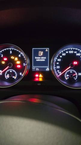

Salut ! Am inlocuit ceasurile de bord la golf 7 2014 1.6 tdi cu unele de golf 7 facelift 2017 . In urma acestui retrofit am ramas cu o eroare in bord (eroare calcul autonomie ) ma puteti indruma cum pot rezolva aceasta problema?

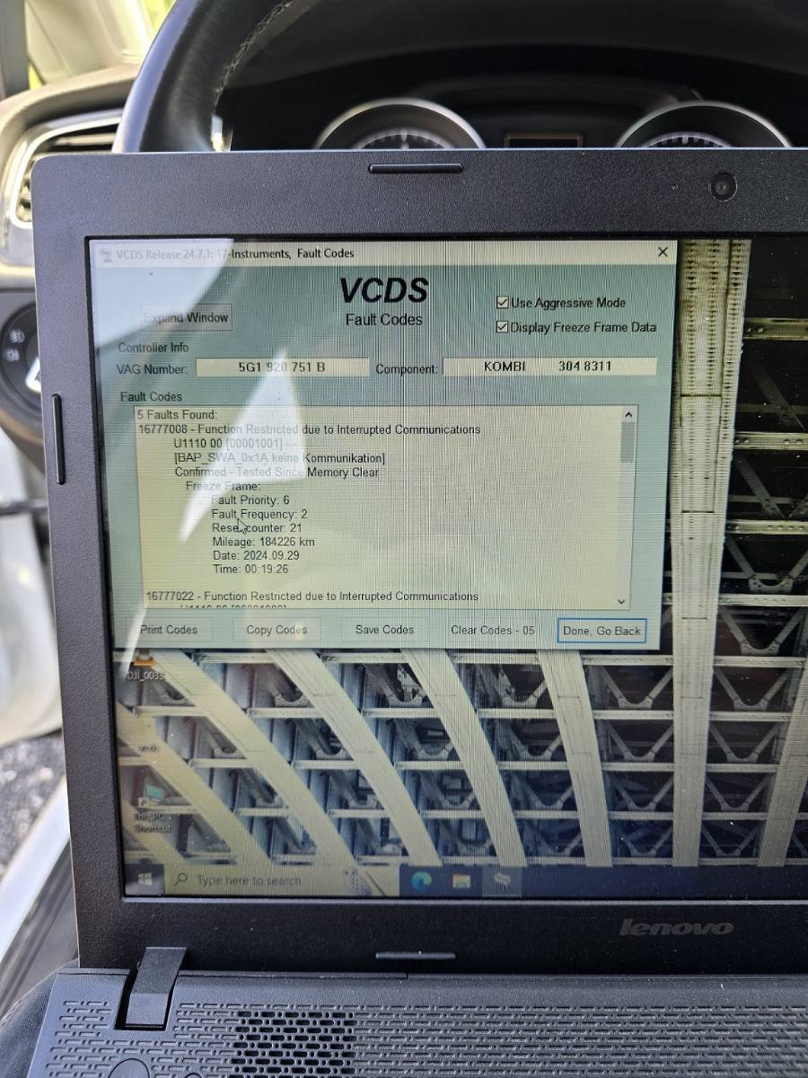

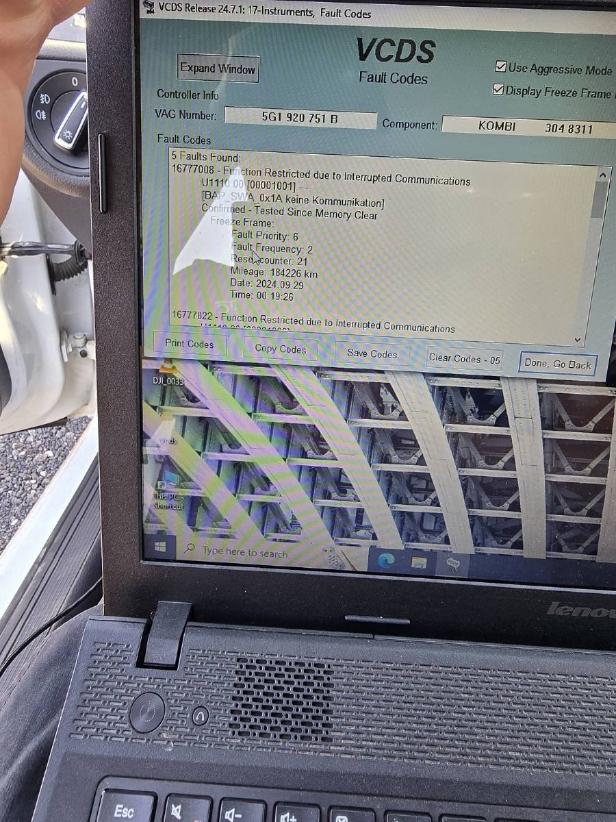

Sunt codate corect? Posteaza erorile care îți apar la diagnoza,  pe ceasuri
Bolovaneanu Florin
Salut Florin ! Am atasat poze cu erorile pe ceasuri .. referitor la codari cred ca sunt ok, nu reusesc sa o mai scot la capat.
F l o r i n
Cred ca e o diferență între can de non facelift și cel de facelift și de aici problema. Am avut acum câțiva ani acesta problema,  dar nu-mi aduc acum aminte cum am rezolvat-o. Mai sap și vad ce gasesc
