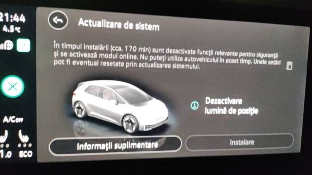

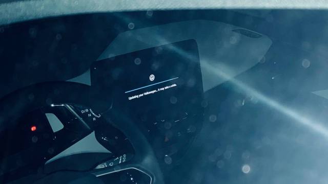

Astazi mi-a venit Partea a doua din OTA 2.3, acum se instaleaza (estimat 170 minute).

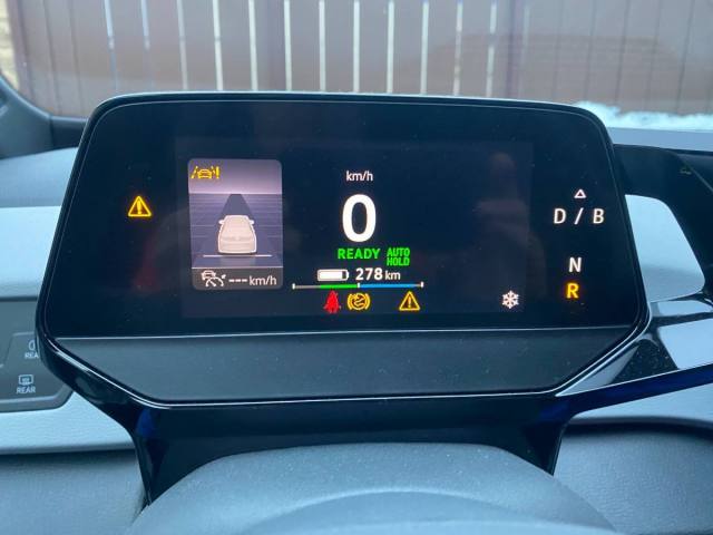

A pornit radio-ul in timpul instalarii si cele 2 becuri rosii pe ecranul soferului.
OTA 2.3 Partea a doua s-a instalat cam in 2 ore.
Apoi, la prima pornire, au mai venit 2 update-uri in paralel
  • unul cu Digital Manual (afisa 3.1.0, iar dupa restart afiseaza 3.10.0)
  • unul cu aplicatia We Charge, QR Enrollment, Background Services, etc.

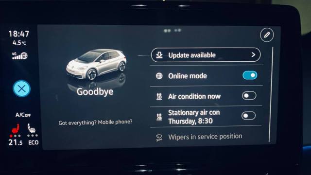

Completare la ce am scris mai sus, in caz ca mai ajuta pe cei dezorientati (ca mine): in afara de a da install din settings / system info, atunci cand exista un update disponibil (cum e cazul si la mine acum), in meniul de parcare (cel care apare cand apesi butonul de parcare de pe maneta de langa volan) apare optiunea de a lansa instalarea; este urmata de un mesaj care spune ca porneste dupa ce cobori si inchizi masina. La mine inca nu a functionat nici pe calea asta :) Mai astept
Expand
într-un final s-au instalat update-urile după ce m-am plimbat prin oraș și am selectat opțiunea de update din meniul de parcare de fiecare data când am coborât din mașină și mi-a spus ca pornește după ce sting luminile și închid mașină :) S-ar putea ca ca semnalul GSM sa conteze mai mult decât credeam inițial. După ultimele doua, la urcarea în mașină, în afara de 'update cu succes' am văzut mesaje care spuneau ca se va conecta din nou ca sa finalizeze ceva și am dat ok. După tooooate astea am rămas cu o eroare legată de sistemul de apel SOS :) și acum îmi spune sa merg la workshop. A mai avut cineva de-a face cu asta?

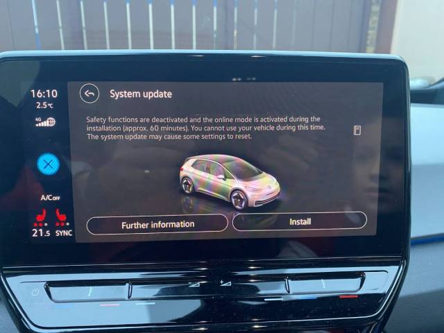

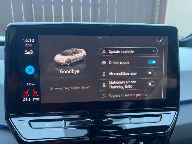

De vreo saptamana urmez si eu pasii pentru a primi update. Azi doar am deblocat masina, am urcat in ea, am asteptat 1-2 minute, am pus contactul din butonul de pe coloana de directie, am mai stat 2 minute, am plimbat putin masina fata-spate si au aparut faimoasele erori. Cand ma uit in ecran vad ca downloadeaza prima parte, avand semnal full a rterminat in 5 minute downloadul. La terminarea acestuia a aparut mesaj ca poate fi instalat dupa incuierea masinii. Am oprit masina din butonul P, a aparut pe eran install, i-am dat si a spus ca se instaleaza dupa incuierea masinii. Dupa incuiere, la aprox 2-3 minute a aparut si triunghi rosu de avertizare, semn ca instalarea a inceput. Acum astept cele 70 minute si apoi ma duc iar la masina sa vedem situatia.

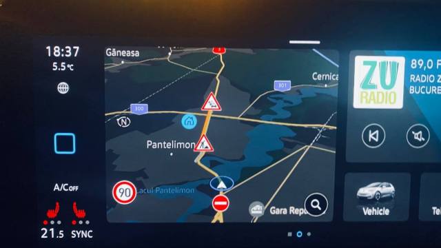

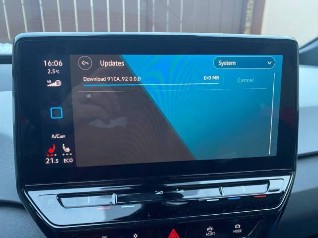

Astazi in timp ce mergeam cu masina s-au auzit 2 pacanituri in difuzorul central din bord si nu stiam ce se intampla. Fiimiu a observat ca a disparut iconita de semnal si aveam doar globul. Nestiind ce se intampla am dat reset la sistem. Si-a revenit si dupa cateva minute s-a intamplat din nou si s-a resetat singur sistemul  HU. Dupa ce si-a revenit m-am uitat in setari si am vazut ca downloadeaza updare-ul. L-a terminat si acum , cand ajung acasa o sa-i dau instalare.
Modificat de Al Bundy
Update in progres.

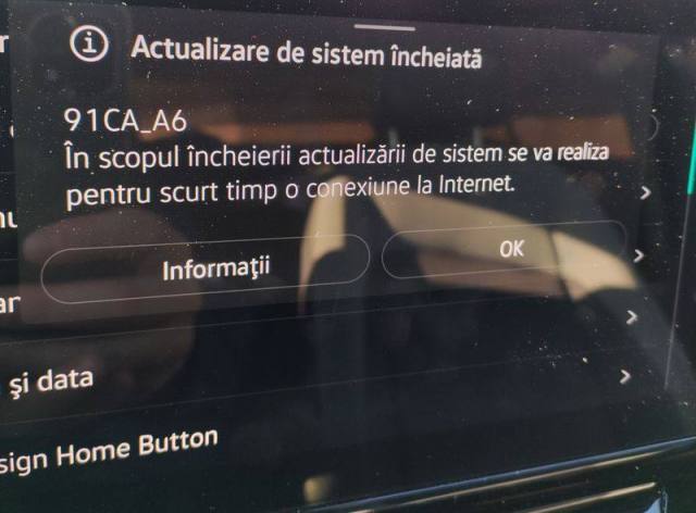

Si poza cu eroarea cand nu mai aveam semnal 4G.

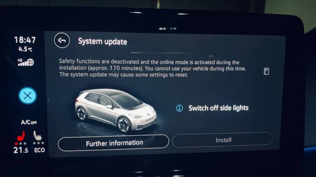

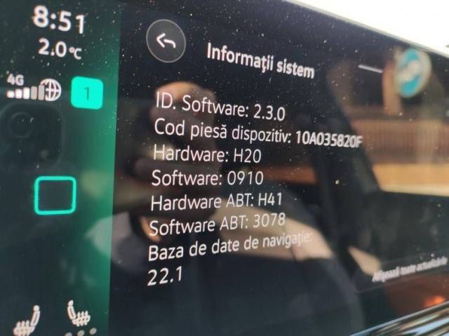

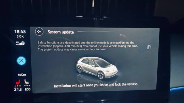

Fiind total incepator in ale ID3ului, si desi am citit tot de 2 ori, imi poate confirma cineva unde ma aflu in acest moment din imaginea atasata?
Pai, evident, la update. Probabil 2.3.
Trebuie sa fie oprit totul. Contact, faruri, radio etc. Va dura ceva ore pana se si instaleaza, timp in care nu vei putea folosi masina.
Te afli in situatia in care partea a 2-a de la ME 2.3 este downloadata si cere instalarea.

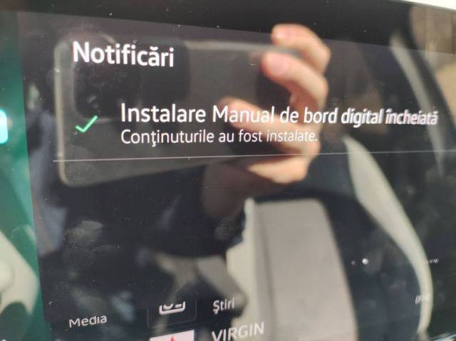

Multumesc, se pare ca era manualul online. Am tot apasat pe acolo si m-am culcat, dimineata cica s-a instalat.
NU. LA manualul online nu dureaza asa de mult.
nu e f important acest aspect, dar asa scrie acolo, am facut si poza. 170 minute pt un manual pare intr-adevar cam exagerat :)
Dupa instalarea partii 2 din me 2.3 se instaleaza si acel manual digital, si da, in total dureaza 170 minute.
