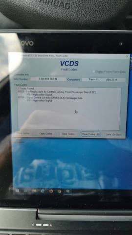

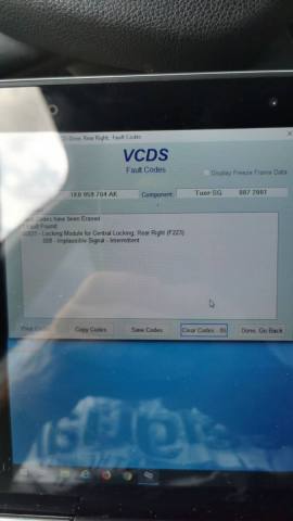

Neata, nu am nici o eroare, doar pe usa dr fata si dr spate. Plus ca am observat (stand pe loc , dar cu usile inchise ) cand am deschis usa de la sofer, a trb sa trag de 2 ori de maner, ca si cum ar fi fost incuiata (desi nu am plecat cu masina de pe loc ca sa se incuie usile ). Am incuiat usile dupa asta din interior, s-a aprins butonul din  int (cel pt blocarea usilor) semnul cu cheia pe el, dupa 3 secunde s-a stins semnul de cheie (singur a facut asta) ,ca si cum ar fi fost deblocate usile si s-au auzit actuatoarele de incuiat/descuiat. Daca deschid usile , arata pe bord ce usa este deschisa...
Am atasat singurele erori de pe masina.
Multumesc frumos .
Trebuie reparate sau inlocuite broastele respective.

Am inteles Florin, singurele erori de pe masina sunt cele de mai sus pe care le-am atasat. Tin sa mentionez ca eroarea de la usa spate dreapta ,este foarte veche, are cel putin 3 ani, in schimb cea de la usa din fata este foarte recenta.
