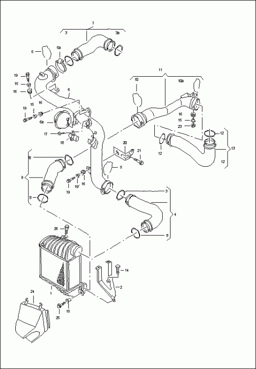

Ca sa nu deschid aiurea un alt topic, pun si eu o intrebare despre furtunul de presiune ce pleaca din turbo si intra in conducta de plastic ce duce spre intercooler: ieri am schimbat uleiul si am vazut ca scuipa ulei destul de bine pe la ambele imbinari, atat cea dinspre turbina, cat si cea cu conducta de plastic. Rasfoind putin pe net, am vazut ca sunt o-ring-uri schimbabile la ambele capete ale furtunului. Pt cei cu acces la ETKA, ce cod au respectivele la motorul AXR: 1J0 145 117?
Ma refer la poz 12, din pictograma atasata.

Salut , cod oring tubulatura intercooler 3CO 145 117F sa fie de culoare verde .

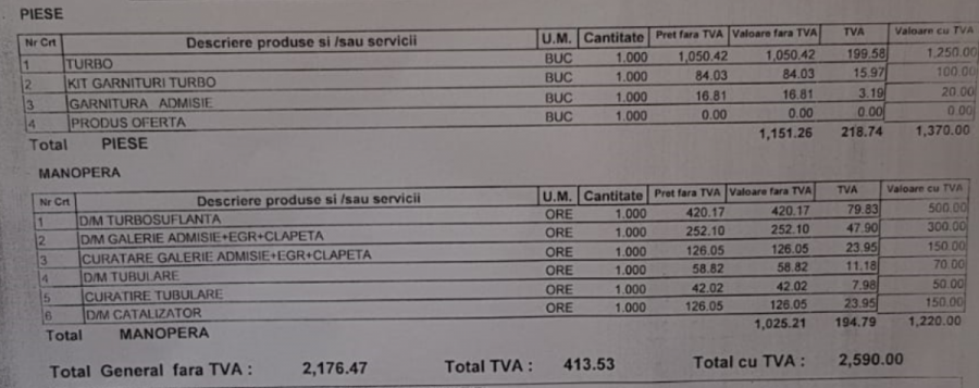

Masina merge perfect in oras, dar in afara orasului pe la 2500-3000 cu a 4-a (depasire sau deal) se simte diferenta in pedala de acceleratie iar turbina se decupleaza. Trebuie repornit motorul pentru a-si reveni. A fost curatata turbina iar 2-3 ani a mers perfect. Recent au inceput iar simptomele si am mers la un service auto specializat pe turbo sa-mi faca o diagnoza completa (tester + verificare mecanica). Dupa diagnoza si 150 de lei - problema: presiune prea mare in turbina + calamina, am primit oferta de pret ~ 2600 de lei care arata cam asa:

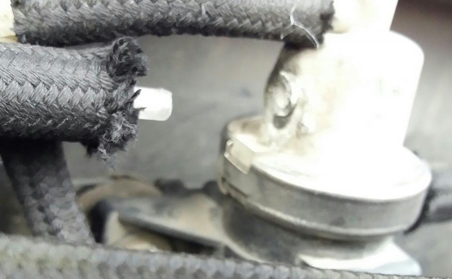

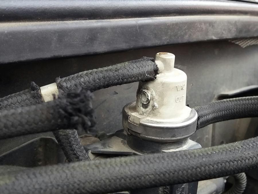

Problemele abia incep, dupa ce am primit oferta am raspuns ca ma voi gandi daca vreau piesa noua/reconditionata si voi reveni cu programare. Cand plec de la service, sa nu-mi vina sa cred: s-au jucat cu furtunasele si vaacum-ul de nu mai mergeau nici franele cum trebuie si nici turbina nu mai tragea deloc (tin sa mentionez ca in oras mergea perfect, chiar si cu turatii 3000-4000 - rupea asfaltul inainte sa merg la diagnoza).
Am 2 intrebari:
- este posibil sa fi deconectat un furtunas si din aceasta cauza sa-mi fi decuplat turbina in totalitate? Ce legatura au franele, pt ca nu mai am presiune buna in pedala, apas in gol si foarte fortat cateodata.
- oferta de pret este competenta? trebuie sa curat tot ce au specificat? Pe clapeta era calamina multa, m-am uitat si eu (am poza).

Verifica sistemul de furtune de vaccum, e posibil sa ai pierdere pe undeva,  de aici si lipsa actionarii tijei care regleaza cursa de la  geometria turbinei.
manopera e bataie de joc.. nici la reprezentanta nu este atata....   Cauta alt service
  • - D/M catalizator? nu se demonteaza de pe masina la ALH...
  • - 150 lei curatare tubulaturi?
  • - 300 lei demontare admisie EGR, ????  astea se fac in 30 de minute...
