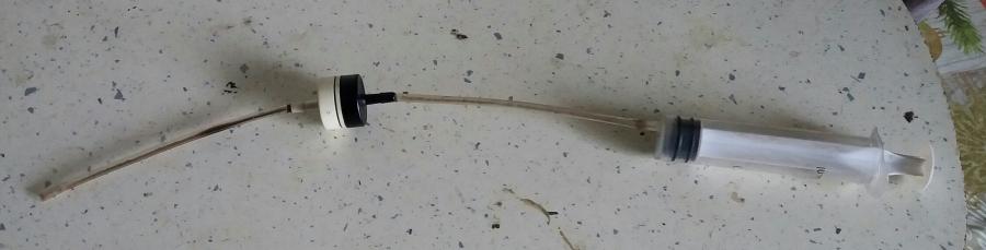

Supapa aia alb cu negru, care se leaga din partea de sus de oa N75, am gasit-o infundata, trecea aer foarte putin prin ea.
Dupa ce am bagat WD40 prin ea la greu si spirt, pe ambele sensuri, am folosit o seringa si niste furtunase, ca in poza..
efectul a fost ca a iesit foarte multa mizerie din ea, acum trece debit de aer mult mai mare ca inainte, dar daca sufli mai tare trece si invers.
Nu stiu inca cum influenteaza acest lucru in functionare..
