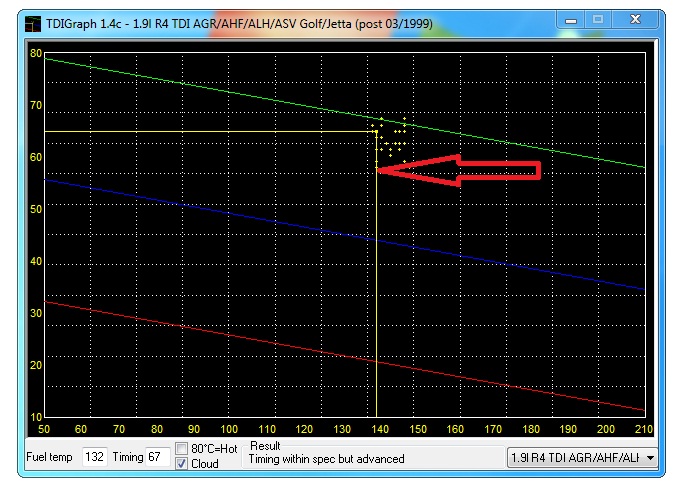

am verificat avansul este 3 si ceva...nu stiu cat spune asta pt voi.. :)
am pus pe grafic,cu modelul meu selectat si este intre valoriile optime...
Am atasat o poza...la mine este cam unde am pus sageata rosie. Linia albastra este 'idealul'
post-162410-0-24130100-1451489376_thumb.
O sa mai reglez putin sa aduc pe grafic cat mai aproape de linia albastra.
