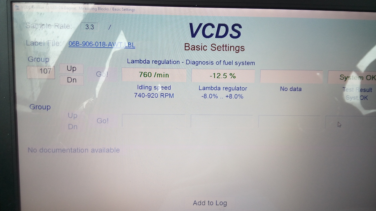

Nu stiu ce sa fac! Sa schimb sau sa nu schimb sonda lambda? Am urmatoarele chestii care nu-mi ies bine plus eroarea pe catalizator efficiency below threshold! Cand o pornesc si e motorul rece sta turata vreo 2/3 minute pe la 1300 rotatii/min dupa care isi revine la normal! Si miroase destul de tare a benzina!  Voi ce ziceti? IMG_20160504_150347.jpg
Modificat de Ursu82_kiki
Daca e masina din semnatura e indicat sa postezi in aria dedicata ca sa primesti raspunsuri adecvate.
Ursu82_kiki
Motorul e acelasi la toate si sonda la fel!
Golf 3 are doar o sonda si motorizarile sunt euro 2. Masina ta din semnatura are 2 sonde si este euro4 .
Crezi ca difera?  In plus e aria golf 3, nu skoda.
